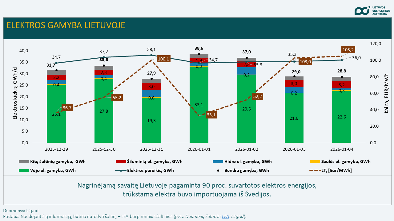

Metų sandūroje, 2025 m. gruodžio 29 – 2026 m. sausio 4 d., dėl žiemiškų orų augant elektros vartojimui, didmeninė elektros energijos kaina praėjusią savaitę padidėjo 32 procentais. Elektros kainos didėjo beveik visose Baltijos jūros regiono valstybėse, o Lietuvoje jos kaina išliko viena mažiausių regione dėl aukštos vėjo elektrinių generacijos – didmeninės elektros kainų vidurkis nagrinėjamą savaitę mažesnis nei Lietuvoje buvo tik Suomijoje ir Švedijos SE4 zonoje. 2026 m. sausio 1 d. buvo pasiektas naujas paros vėjo elektros energijos gamybos rekordas – 33,1 GWh.
Didmeninė elektros kaina Lietuvoje praėjusią savaitę padidėjo 32 proc. – nuo 52,5 Eur/MWh iki 69,4 Eur/MWh. Nors nacionalinė elektros gamyba, palyginti su praėjusia savaite, augo ir 2026 m. sausio 1 d. buvo pasiektas naujas paros vėjo elektros energijos gamybos rekordas – 33,1 GWh, kainų augimą lėmė po Kalėdų buvę žiemiški orai ir dėl jų išaugęs elektros energijos vartojimas. Vis dėlto didelė vėjo elektrinių generacija Lietuvoje padėjo išlaikyti mažesnes elektros energijos kainas nei Latvijoje ar Estijoje.
Stebint naujausius elektros kainų ateities sandorius, matyti, kad Vokietijoje elektros kainos šiais metais numatomos 69–100 Eur/MWh, Šiaurės Europoje – 20–79 Eur/MWh ribose. Nagrinėjamą savaitę Lietuvos didmeninės elektros kainos buvo artimesnės Vokietijos kainų lygiui.
Gruodžio 29 – sausio 4 d. didmeninės elektros kainos, palyginti su ankstesne savaite, Baltijos jūros regiono valstybėse keitėsi įvairiai: Latvijoje elektros kainos didėjo 40 proc. – nuo 52,5 Eur/MWh iki 73,7 Eur/MWh, Estijoje didėjo 63 proc. – nuo 45,0 Eur/MWh iki 73,5 Eur/MWh, Švedijos SE 4 zonoje – 29 proc. – nuo 44,5 Eur/MWh iki 57,6 Eur/MWh, o Suomijoje elektros kainos didėjo net 247 proc. – nuo 16,8 Eur/MWh iki 58,1 Eur/MWh. Tuo tarpu Vokietijoje elektros kainos mažėjo 11 proc. – nuo 83,0 Eur/MWh iki 73,9 Eur/MWh, o Lenkijoje mažėjo 20 proc. – nuo 101,1 Eur/MWh iki 80,5 Eur/MWh.
Palyginimui, pernai nagrinėjamą savaitę vidutinė didmeninė elektros kaina Lietuvoje siekė 64,0 Eur/MWh, o 2024-ųjų tą pačią savaitę – 201,2 Eur/MWh.
Elektros energijos vartojimas mūsų šalyje 2025 m. gruodžio 29 d. – 2026 m. sausio 4 d., palyginus su ankstesne savaite, išaugo 7,1 proc. – iki 251,2 GWh.
Bendra elektros gamyba Lietuvoje praėjusią savaitę siekė 226,5 GWh, arba 24,3 proc. daugiau, palyginti su ankstesne savaite. Per savaitę šalyje pasigaminome apie 90 proc. suvartotos elektros energijos, trūkstama elektra buvo importuojama iš Švedijos.
Vėjo elektrinės praėjusią savaitę pagamino daugiausiai elektros energijos – 179,0 GWh – 41,1 proc. daugiau nei ankstesnę savaitę, kai jos pagamino 126,8 GWh. Lygiai prieš metus vėjo elektrinės pagamino 129,4 GWh, arba 27,7 proc. mažiau nei šiemet.
Šiluminės elektrinės praėjusią savaitę pagamino 18,2 GWh elektros energijos – tai 25,4 proc. mažiau nei ankstesnę savaitę, kai jų generacija siekė 24,4 GWh. Lygiai prieš metus šiluminės elektrinės pagamino 54,9 GWh elektros energijos, arba daugiau nei tris kartus daugiau nei šiemet.
Saulės elektrinės pagamino 2,4 GWh elektros – tai 21,9 proc. mažiau nei ankstesnę savaitę, kai pagaminta 3,1 GWh. Lygiai prieš metus saulės elektrinės per savaitę pagamino 27,9 proc. daugiau elektros energijos – 3,1 GWh.
Hidroelektrinės Lietuvoje per savaitę pagamino 14,1 GWh – tai 1,3 proc. daugiau, palyginti su ankstesne savaite, kai jos pagamino 13,9 GWh, ir 6,0 proc. daugiau nei lygiai prieš metus, kai pagaminta 13,3 GWh.
