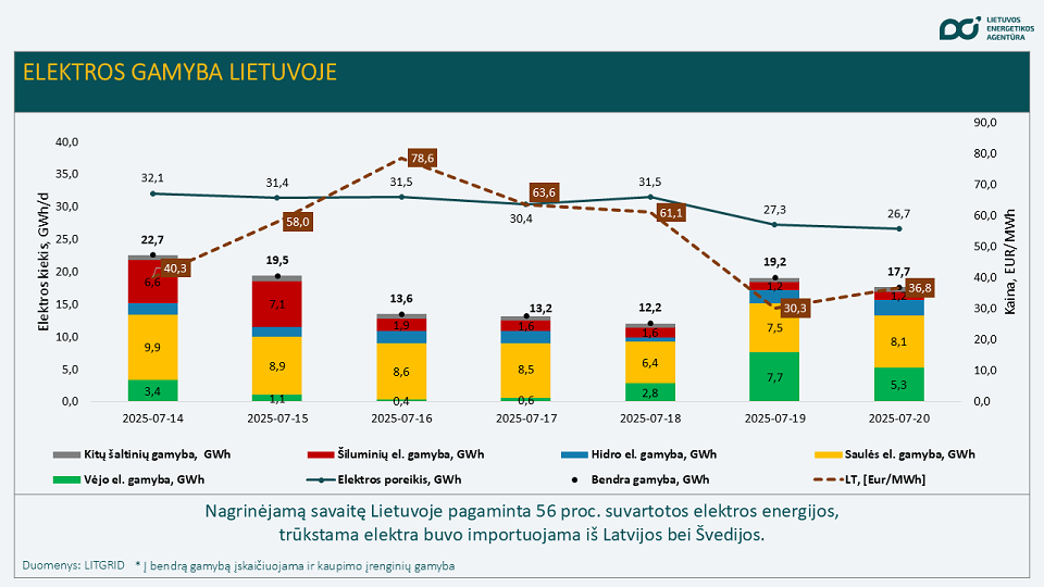

Praėjusią savaitę dėl beveik dviem trečdaliais sumažėjusios vėjo elektrinių generacijos, didmeninės elektros energijos kainos Lietuvoje pakilo 13 proc., tačiau savaitės vidurkis išliko žemas – penktas mažiausias šiais metais – nusileidžia prieš tai buvusioms keturioms savaitėms.
Didmeninės elektros kainų savaitinis vidurkis Lietuvoje išliko penktas mažiausias šiais metais
Didmeninė elektros kaina Lietuvoje per savaitę padidėjo 13 proc. – iki 52,7 Eur/MWh. Palyginimui, pernai liepos nagrinėjamą savaitę vidutinė didmeninė elektros kaina siekė 100,8 Eur/MWh, o 2023-iųjų tą pačią savaitę – 91,7 Eur/MWh.
Baltijos jūros regiono valstybėse didmeninės elektros energijos kainos liepos 14–20 d., palyginus su ankstesne savaite, augo Lietuvoje, Latvijoje ir Vokietijoje. Kitose Baltijos jūros regiono valstybėse didmeninės elektros energijos kainos mažėjo: Estijoje elektros kainos mažėjo 5 proc. – nuo 39,8 Eur/MWh iki 37,7 Eur/MWh, Švedijos SE 4 zonoje elektros kainos mažėjo 6 proc. – nuo 45,4 Eur/MWh iki 42,5 Eur/MWh, Lenkijoje elektros kainos mažėjo 2 proc. – nuo 105,8 Eur/MWh iki 103,5 Eur/MWh, o Suomijoje elektros kainos mažėjo 44 proc. – nuo 32,2 Eur/MWh iki 18,0 Eur/MWh.
Tuo tarpu Latvijoje elektros kainos didėjo 13 proc. – nuo 46,1 Eur/MWh iki 52,0 Eur/MWh, o Vokietijoje elektros kainos didėjo 2 proc. – nuo 86,5 Eur/MWh iki 88,6 Eur/MWh.
Elektros energijos vartojimas mūsų šalyje liepos 14–20 d., palyginus su ankstesne savaite, išaugo 2,1 proc. – iki 211,3 GWh.
Bendra elektros gamyba Lietuvoje praėjusią savaitę siekė 118,0 GWh, arba 31,7 proc. mažiau, palyginti su ankstesne savaite. Per savaitę Lietuvoje pagaminta apie 56 proc. suvartotos elektros energijos, trūkstama elektra buvo importuojama iš Latvijos bei Švedijos.
Nagrinėjamą savaitę Lietuvoje daugiausia elektros pagamino saulės elektrinės – 57,9 GWh elektros – tai 18,3 proc. daugiau nei ankstesnę savaitę, kai saulės elektrinės pagamino – 49,0 GWh. Lygiai prieš metus saulės elektrinės per savaitę pagamino 5,9 proc. mažiau elektros energijos – 54,5 GWh.
Vėjo elektrinės per nagrinėjamą savaitę pagamino 21,3 GWh elektros energijos, tai 62,3 proc. mažiau, palyginus su ankstesne savaite, kai jų generacija siekė 56,5 GWh. Lygiai prieš metus vėjo elektrinės pagamino 39,3 GWh elektros energijos, arba 84,4 proc. daugiau nei šiemet.
Hidroelektrinės Lietuvoje per savaitę pagamino 11,9 GWh – tai 17,5 proc. daugiau, palyginti su ankstesne savaite, kai jos pagamino 10,2 GWh, ir 29,8 proc. mažiau nei lygiai prieš metus, kai pagaminta 17,0 GWh.
Šiluminėse elektrinėse nagrinėjamą savaitę pagaminta 21,3 GWh – tai 58,2 proc. mažiau nei ankstesnę savaitę, kai šiluminės elektrinės pagamino 50,9 GWh elektros. Lygiai prieš metus šiluminės elektrinės pagamino 22,3 GWh, arba 4,6 proc. daugiau nei šiemet.
