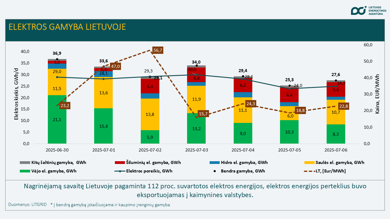

Praėjusią savaitę didmeninė elektros energijos kaina mūsų šalyje dėl sumažėjusios vėjo elektrinių generacijos pakilo 27 proc., tačiau savaitės elektros energijos kainų vidurkis ir toliau išliko žemas. Per savaitę Lietuvoje pagaminta apie 112 proc. suvartotos elektros energijos – daugiau elektros buvo eksportuojama nei importuojama.
Didmeninė elektros kaina Lietuvoje per savaitę padidėjo 27 proc. – iki 29,8 Eur/MWh. Palyginimui, pernai liepos pradžioje vidutinė didmeninė elektros kaina siekė 99,7 Eur/MWh, o 2023-ųjų tą pačią savaitę – 72,1 Eur/MWh.
Baltijos jūros regiono valstybėse didmeninės elektros energijos kainos birželio 30 d. – liepos 6 d., palyginus su ankstesne savaite, augo visame Baltijos jūros regione. Latvijoje elektros kainos didėjo 29 proc. – nuo 23,5 Eur/MWh iki 30,3 Eur/MWh, Estijoje kainos didėjo 9 proc. – nuo 17,2 Eur/MWh iki 18,7 Eur/MWh, Švedijos SE 4 zonoje didėjo 65 proc. – nuo 18,9 Eur/MWh iki 31,2 Eur/MWh, Vokietijoje elektros kainos didėjo 43 proc. – nuo 63,6 Eur/MWh iki 91,2 Eur/MWh, Lenkijoje didėjo 27 proc. – nuo 78,6 Eur/MWh iki 99,9 Eur/MWh, o Suomijoje elektros kainos didėjo 1 proc. – nuo 16 Eur/MWh iki 16,1 Eur/MWh.
Elektros energijos vartojimas mūsų šalyje birželio 30 – liepos 6 d., palyginus su ankstesne savaite, išaugo 0,7 proc. – iki 193,4 GWh.
Bendra elektros gamyba Lietuvoje praėjusią savaitę siekė 215,9 GWh, arba 6 proc. daugiau, palyginti su ankstesne savaite.
Nagrinėjamą savaitę Lietuvoje daugiausia elektros pagamino vėjo elektrinės – 83,2 GWh, sumažėjo 31 proc., palyginus su ankstesne savaite, kai jų generacija siekė 120,5 GWh. Lygiai prieš metus vėjo elektrinės pagamino 45,1 GWh elektros energijos, arba 84,6 proc. mažiau nei šiemet.
Saulės elektrinės praėjusią savaitę pagamino 78,7 GWh elektros – tai 38,2 proc. daugiau nei ankstesnę savaitę, kai saulės elektrinės pagamino – 56,9 GWh.
Liepos 2 d. pagerintas saulės elektrinių dienos elektros gamybos rekordas: per dieną jos pagamino 13,8 GWh elektros, kai nagrinėjamą savaitę vidutiniškai per dieną buvo pagaminta apie 11,2 GWh. Lygiai prieš metus saulės elektrinės per savaitę pagamino 61,8 proc. mažiau elektros energijos – 48,6 GWh.
Hidroelektrinės per savaitę pagamino 14 GWh – tai 26,9 proc. daugiau, palyginti su ankstesne savaite, kai jos pagamino 11 GWh, ir 11,7 proc. mažiau nei lygiai prieš metus, kai pagaminta 15,9 GWh.
Šiluminėse elektrinėse nagrinėjamą savaitę pagaminta 34,1 GWh – tai beveik keturis kartus daugiau nei ankstesnę savaitę, kai šiluminės elektrinės pagamino 8,9 GWh elektros. Lygiai prieš metus šiluminės elektrinės pagamino 24,2 GWh, arba 40,7 proc. mažiau nei šiemet.
