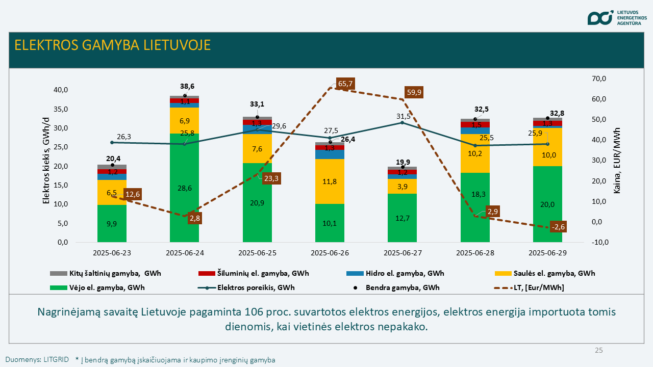

Praėjusią savaitę mūsų šalyje didmeninė elektros energijos kaina mažėjo 36 proc. ir buvo mažiausia per pastaruosius kelerius metus, o sekmadienį elektros kainos vidurkis pirmąkart Lietuvos istorijoje buvo neigiamas.
Didmeninė elektros kaina Lietuvoje per savaitę sumažėjo 36 proc. – iki 23,5 Eur/MWh. Tai mažiausias didmeninės elektros energijos kainų savaitės vidurkis per kelerius pastaruosius metus. Palyginimui, pernai birželio pabaigoje vidutinė didmeninė elektros kaina siekė 95,3 Eur/MWh, o 2023-ųjų tą pačią savaitę – 92,5 Eur/MWh.
Sekmadienį, birželio 29 d., Lietuvoje fiksuota neigiama vidutinė elektros energijos paros kaina – -2,6 Eur/MWh. Tai pirmas kartas Lietuvos istorijoje, kai šalis priklauso „Nord Pool“ biržai.
Elektros energijos kainų kritimą lėmė dėl vėjuotų orų reikšmingai išaugusi vėjo elektrinių generacija.
Nagrinėjamą savaitę Lietuvoje pagaminta apie 106 proc. suvartotos elektros energijos. Elektros energija daugiausia importuota tik tomis dienomis, kai vietinės elektros energijos neužteko.
Baltijos jūros regiono valstybėse didmeninės elektros energijos kainos birželio 16–22 d., palyginus su ankstesne savaite, mažėjo beveik visur, išskyrus Lenkiją ir Suomiją. Latvijoje elektros kainos taip pat mažėjo 36 proc. – nuo 36,5 Eur/MWh iki 23,5 Eur/MWh, Estijoje elektros kainos mažėjo 43 proc. – nuo 30,1 Eur/MWh iki 17,2 Eur/MWh, Švedijos SE 4 zonoje elektros kainos mažėjo 49 proc. – nuo 36,7 Eur/MWh iki 18,9 Eur/MWh, Vokietijoje elektros kainos mažėjo 11 proc. – nuo 71,8 Eur/MWh iki 63,6 Eur/MWh. Lenkijoje elektros kainos didėjo 4 proc. – nuo 75,5 Eur/MWh iki 78,6 Eur/MWh, Suomijoje elektros kainos didėjo 115 proc. – nuo 7,4 Eur/MWh iki 16 Eur/MWh.
Elektros energijos vartojimas mūsų šalyje birželio 23–29 d., palyginus su ankstesne savaite, sumažėjo 3,4 proc. – iki 192 GWh.
Bendra elektros gamyba Lietuvoje praėjusią savaitę siekė 203,6 GWh, arba vos 0,1 proc. mažiau, palyginti su ankstesne savaite.
Nagrinėjamą savaitę Lietuvoje daugiausia elektros pagamino vėjo elektrinės – 120,5 GWh. Jų generacija, palyginus su ankstesne savaite (102,0 GWh), padidėjo 18,1 procento. Lygiai prieš metus vėjo elektrinės pagamino 30,3 GWh elektros energijos, tad gamyba nagrinėjamą savaitę buvo 4 kartais didesnė nei lygiai prieš metus.
Saulės elektrinės birželio 23–29 d. pagamino 56,9 GWh elektros – tai 11,7 proc. mažiau nei ankstesnę savaitę, kai saulės elektrinės pagamino – 64,4 GWh elektros energijos. Lygiai prieš metus saulės elektrinės per savaitę pagamino 3,4 proc. mažiau elektros energijos – 55 GWh.
Hidroelektrinės per savaitę pagamino 11 GWh – tai 44,2 proc. mažiau, palyginti su ankstesne savaite, kai jos pagamino 19,8 GWh, ir 34,4 proc. mažiau nei lygiai prieš metus, kai pagaminta 16,8 GWh.
Šiluminėse elektrinėse nagrinėjamą savaitę pagaminta 8,9 GWh – tai 8,1 proc. mažiau nei ankstesnę savaitę, kai šiluminės elektrinės pagamino 9,7 GWh elektros. Lygiai prieš metus šiluminės elektrinės pagamino 27,6 GWh, arba 67,9 proc. daugiau nei šiemet.
