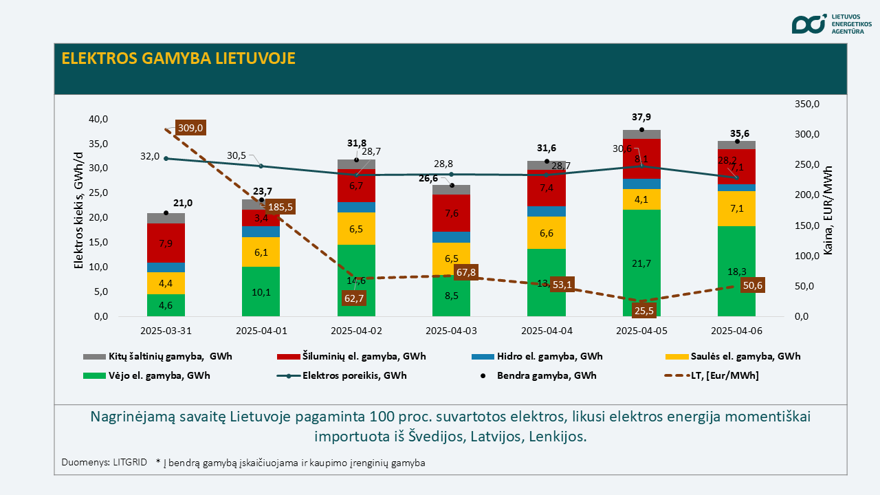

Praėjusią savaitę Lietuva vėl pasigamino 100 proc. suvartotos elektros energijos – tai antra tokia savaitė šiemet ir antra nuo 2009 metų. Daugiausia elektros energijos nagrinėjamą savaitę pagamino vėjo elektrinės – 44 proc. suvartotos elektros. Didelė bendra vietinė generacija, augusi 22,5 proc., ir vėl pradėjusi veikti „NordBalt“ jungtis tarp Švedijos bei Lietuvos lėmė, kad didmeninės elektros kainos per savaitę augo tik 3 proc. ir pasiekė 107,7 Eur/MWh, nors biržoje kovo 31-ąją elektros kainos šuolis buvo didžiausias šiais metais – 309 Eur/MWh.
Didmeninės elektros energijos kainos nagrinėjamą savaitę, palyginti su ankstesne savaite, dėl sugedusios „NordBalt“ jungties tarp Švedijos ir Lietuvos, augo dalyje Baltijos jūros regiono valstybių.
Lietuvoje elektros kainos per savaitę padidėjo nuo 104,8 Eur/MWh iki 107,7 Eur/MWh. Palyginimui, 2024 m. tuo pačiu laikotarpiu vidutinė didmeninė elektros kaina Lietuvoje buvo 49,5 Eur/MWh, o 2023-ųjų tą pačią savaitę – 87 Eur/MWh.
Praėjusią savaitę Latvijoje elektros kainos didėjo 3 proc. – nuo 104,8 Eur/MWh iki 108,1 Eur/MWh, Švedijos SE 4 zonoje kainos didėjo 11 proc. – nuo 54,3 Eur/MWh iki 60,5 Eur/MWh, Suomijoje didėjo 9 proc. – nuo 27,4 Eur/MWh iki 29,9 Eur/MWh. Tuo metu Vokietijoje elektros kainos mažėjo 19 proc. – nuo 91,4 Eur/MWh iki 74,4 Eur/MWh, Lenkijoje mažėjo 16 proc. – nuo 104,1 Eur/MWh iki 87,0 Eur/MWh, Estijoje mažėjo 10 proc. – nuo 106,0 Eur/MWh iki 95,1 Eur/MWh.
Praėjusią savaitę Lietuva pasigamino 100 proc. visos suvartotos elektros energijos. Bendra elektros gamyba mūsų šalyje, palyginti su ankstesne savaite, padidėjo 22,5 proc. ir siekė 208,3 GWh.
Lietuvoje išlikus vėjuotiems orams, daugiausia elektros energijos nagrinėjamą savaitę pagamino vėjo elektrinės – 91,5 GWh elektros energijos – 67,4 proc. daugiau, palyginti su ankstesne savaite, kai jos pagamino 54,6 GWh, ir 22,3 proc. daugiau nei lygiai prieš metus, kai vėjo elektrinės pagamino 74,8 GWh energijos.
Šiluminės elektrinės nagrinėjamą savaitę pagamino 48,1 GWh, arba 17,4 proc. mažiau nei ankstesnę savaitę, kai pagamino 58,3 GWh, tačiau beveik 3 kartus daugiau nei lygiai prieš metus, kai šiluminės elektrinės pagamino 17 GWh elektros energijos.
Saulės elektrinės per savaitę pagamino 41,3 GWh – tai 47,9 proc. daugiau, palyginti su ankstesne savaite, kai jos pagamino 27,9 GWh, ir 82,6 proc. daugiau nei lygiai prieš metus, kai buvo pagaminta 22,6 GWh.
Hidroelektrinės per savaitę pagamino 14 GWh – tai 6,9 proc. mažiau, palyginti su ankstesne savaite, kai jos pagamino 15,0 GWh, ir 23,4 proc. mažiau nei lygiai prieš metus, kai buvo pagaminta 18,2 GWh.
2025 m. kovo 31 d. – balandžio 6 d. Lietuvoje elektros energijos vartojimas, palyginus su ankstesne savaite, sumažėjo 8,5 proc. – iki 207,4 GWh.
