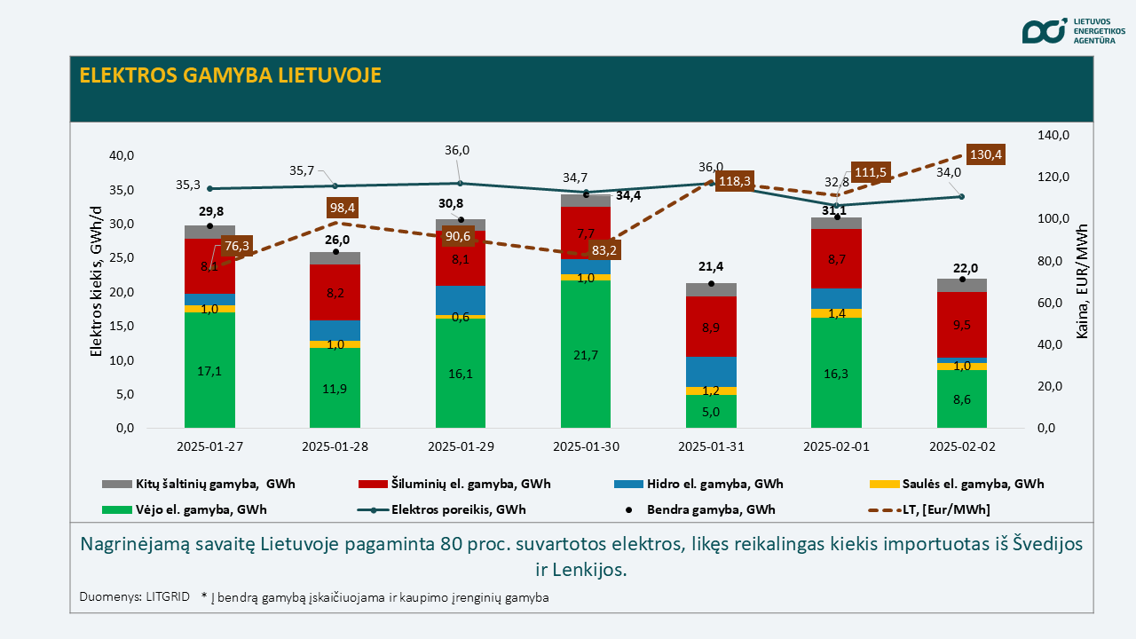

Per praėjusią savaitę didmeninė elektros kaina Lietuvoje dėl išaugusios vėjo elektrinių generacijos sumažėjo 9 proc., o mūsų šalyje pasigaminome 80 proc. visos suvartotos elektros energijos.
Didmeninės elektros energijos kainos nagrinėjamą savaitę, palyginti su ankstesne savaite, dėl išaugusios vėjo elektrinių generacijos mažėjo visose Baltijos jūros regiono valstybėse. Lietuvoje elektros kainos sumažėjo 9 proc. – nuo 111,2 Eur/MWh iki 101,2 Eur/MWh. Palyginimui, 2024 m. tuo pačiu laikotarpiu vidutinė didmeninė elektros kaina Lietuvoje buvo apie 64,40 Eur/MWh, o 2023 m. penktąją savaitę – apie 112,23 Eur/MWh.
Latvijoje ir Estijoje elektros kainos per savaitę mažėjo 9 proc. – nuo 111,2 Eur/MWh iki 101,3 Eur/MWh. Švedijos SE 4 zonoje – 4 proc., nuo 88,1 Eur/MWh iki 84,5 Eur/MWh, Lenkijoje – 0,3 proc., nuo 123,8 Eur/MWh iki 123,5 Eur/MWh, Vokietijoje – 13 proc., nuo 135,0 Eur/MWh iki 117,1 Eur/MWh, Suomijoje – 37 proc., nuo 63,3 Eur/MWh iki 39,6 Eur/MWh.
Praėjusią savaitę Lietuva pasigamino 80 proc. visos suvartotos elektros energijos, likęs reikalingas energijos kiekis importuotas iš Švedijos bei Lenkijos. Bendra elektros gamyba mūsų šalyje, palyginti su ankstesne savaite, padidėjo 25,0 proc. ir siekė 195,4 GWh.
Daugiausiai elektros energijos nagrinėjamą savaitę pagamino vėjo elektrinės – 96,6 GWh, araba 86,1 proc. daugiau nei ankstesnę savaitę, kai pagaminta 51,9 GWh, bet 24 proc. mažiau nei lygiai prieš metus, kai buvo pagaminta 127,8 GWh.
Saulės elektrinės per savaitę pagamino 7,2 GWh – tai 82,7 proc. daugiau, palyginti su ankstesne savaite, kai pagaminta 3,9 GWh ir per 7 kartus daugiau nei lygiai prieš metus, kai buvo pagaminta 1 GWh.
Hidroelektrinės per savaitę pagamino 19,2 GWh – tai 17,5 proc. daugiau, palyginti su ankstesne savaite, kai pagaminta 16,3 GWh, ir 1,8 proc. daugiau nei lygiai prieš metus, kai buvo pagaminta 18,9 GWh.
Šiluminės elektrinės per nagrinėjamą savaitę pagamino 59,3 GWh – tai 16 proc. mažiau, palyginti su ankstesne savaite, kai jos pagamino 70,7 GWh, bet 3,5 karto daugiau nei lygiai prieš metus, kai šiluminės elektrinės pagamino 16,8 GWh energijos.
2025 m. sausio 27 d. – vasario 2 d. Lietuvoje elektros energijos vartojimas, palyginus su ankstesne savaite, sumažėjo 8,0 proc. – iki 244,4 GWh.
