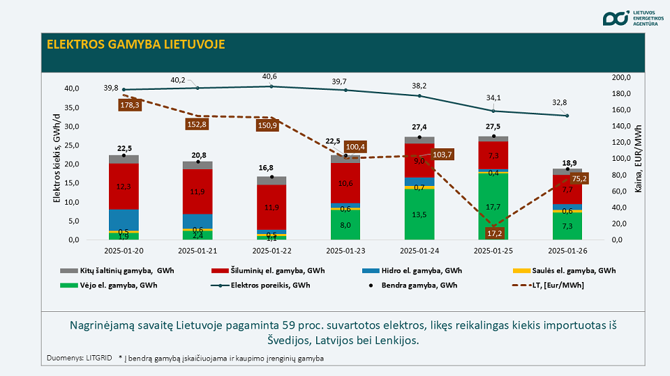

Didmeninės elektros kainos Lietuvoje didėjo dėl sumažėjusios vėjo elektrinių regione generacijos
Publikuota: 2025-01-28 13:43
Per praėjusią savaitę didmeninės elektros kainos Lietuvoje 45 proc. didėjo dėl sumažėjusios vėjo elektrinių regione generacijos. Nagrinėjamą savaitę vėjo elektrinės Lietuvoje pagamino 50,2 proc. mažiau elektros energijos nei prieš savaitę.
Didmeninės elektros energijos kainos nagrinėjamą savaitę, palyginti su ankstesne savaite, dėl sumažėjusios vėjo elektrinių generacijos augo beveik visose Baltijos jūros regiono valstybėse: Lietuvoje, Latvijoje ir Estijoje elektros kainos padidėjo 45 proc. – nuo 76,6 Eur/MWh iki 111,2 Eur/MWh, Švedijos SE 4 zonoje elektros kainos padidėjo 90 proc. – nuo 46,4 Eur/MWh iki 88,1 Eur/MWh, Vokietijoje elektros kainos sumažėjo 9 proc. – nuo 147,9 Eur/MWh iki 135,0 Eur/MWh, Lenkijoje elektros kainos sumažėjo 14 proc. – nuo 143,7 Eur/MWh iki 123,8 Eur/MWh, Suomijoje elektros kainos padidėjo 6 kartus (arba 504 proc.) – nuo 10,5 Eur/MWh iki 63,3 Eur/MWh.
Palyginimui, 2024 m. sausio ketvirtąją savaitę vidutinė didmeninė elektros kaina Lietuvoje buvo apie 81,75 Eur/MWh, o 2023 m. sausio ketvirtąją savaitę – apie 125,21 Eur/MWh.
2025 m. sausio 20–26 dienomis Lietuvoje elektros energijos vartojimas, palyginus su ankstesne savaite, išaugo 1,25 proc. – iki 265,5 GWh.
Praėjusią savaitę Lietuva pasigamino 59 proc. visos suvartotos elektros energijos, likęs reikalingas energijos kiekis importuotas iš Švedijos, Latvijos bei Lenkijos. Bendra elektros gamyba mūsų šalyje, palyginti su ankstesne savaite, sumažėjo 20,62 proc. ir siekė 156,4 GWh.
Daugiausiai elektros energijos nagrinėjamą savaitę pagamino šiluminės elektrinės – 70,7 GWh. Tai 22,9 proc. daugiau, palyginti su ankstesne savaite, kai jos pagamino 57,5 GWh, ir beveik 3 kartus (arba 172,3 proc.) daugiau nei lygiai prieš metus, kai šiluminės elektrinės pagamino 25,9 GWh energijos.
Vėjo elektrinės praėjusią savaitę pagamino 51,9 GWh elektros energijos – tai 50,2 proc. mažiau nei ankstesnę savaitę, kai pagaminta 104,3 GWh, bei 48 proc. mažiau nei lygiai prieš metus, kai buvo pagaminta 99,8 GWh.
Saulės elektrinės per savaitę pagamino 3,9 GWh – tai 7,2 proc. mažiau, palyginti su ankstesne savaite, kai pagaminta 4,2 GWh, tačiau daugiau nei 4 kartais daugiau nei lygiai prieš metus, kai buvo pagaminta 0,9 GWh.
Hidroelektrinės per savaitę pagamino 16,3 GWh – tai 9,7 proc. mažiau, palyginti su ankstesne savaite, kai pagaminta 18,1 GWh, ir 16,9 proc. mažiau nei lygiai prieš metus, kai buvo pagaminta 19,7 GWh.
