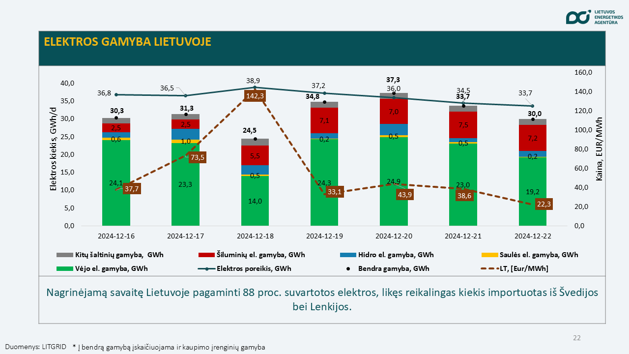

Metų pabaigoje vėjo elektrinių gamyba fiksuoja naujus rekordus
Publikuota: 2024-12-25 17:43
Praėjusią savaitę, gruodžio 16–22 dienomis, Lietuvos nacionalinė elektros gamyba patenkino net 88 proc. elektros vartojimo poreikio. Rekordinė vėjo elektrinių generacija užfiksuota gruodžio 20-ąją – per vieną dieną pagaminta 24,9 GWh elektros energijos ir tai buvo ketvirtoji diena nuo 2009-ųjų, kai mūsų šalyje pagaminta daugiau elektros energijos nei jos suvartojome. Elektros kainų savaitės vidurkis Lietuvoje sumažėjo 59 proc.
Didmeninės elektros energijos kainos nagrinėjamą savaitę, palyginti su ankstesne savaite, sumažėjo beveik visose Baltijos jūros regiono valstybėse: Lietuvoje elektros kainos sumažėjo 59 proc. – nuo 137,3 Eur/MWh iki 55,9 Eur/MWh, Latvijoje mažėjo 56 proc. – nuo 136,3 Eur/MWh iki 60,5 Eur/MWh, Estijoje mažėjo 51 proc. – nuo 124,6 Eur/MWh iki 60,5 Eur/MWh, Švedijos SE 4 zonoje sumažėjo 79 proc. – nuo 132 Eur/MWh iki 28,0 Eur/MWh, Vokietijoje 71 proc. – nuo 176,9 Eur/MWh iki 51,9 Eur/MWh, Lenkijoje elektros kainos sumažėjo 46 proc. – nuo 129,8 Eur/MWh iki 70,3 Eur/MW. Suomijoje elektros kainos padidėjo 51 proc. – nuo 37,0 Eur/MWh iki 55,9 Eur/MWh.
Praėjusią savaitę Lietuva pasigamino 88 proc. visos suvartotos elektros energijos, likęs reikalingas energijos kiekis importuotas iš Švedijos bei Lenkijos.
Lietuvoje elektros energijos vartojimas, palyginus su ankstesne savaite, sumažėjo 8,4 proc. – iki 253,6 GWh.
Bendra elektros gamyba mūsų šalyje, palyginti su ankstesne savaite, padidėjo 20,1 proc. ir siekė 221,9 GWh. Daugiausiai elektros energijos nagrinėjamą savaitę pagamino vėjo elektrinės – 152,9 GWh. Tai 64 proc. daugiau palyginti su ankstesne savaite, kai pagaminta 93,2 GWh, ir 35 proc. daugiau nei lygiai prieš metus, kai buvo pagaminta 113,3 GWh.
Saulės elektrinės per savaitę pagamino 3,3 GWh – tai 7,1 proc. mažiau, palyginti su ankstesne savaite, kai pagaminta 3,6 GWh, tačiau 43,5 proc. daugiau nei lygiai prieš metus, kai buvo pagaminta 2,3 GWh.
Hidroelektrinės praėjusią savaitę pagamino 14,7 GWh elektros energijos – 26 proc. mažiau nei ankstesnę savaitę, kai buvo pagaminta 19,9 GWh. Šiluminės elektrinės pagamino 39,3 GWh elektros energijos – 28,1 proc. mažiau nei ankstesnę savaitę, kai buvo pagaminta 54,7 GWh elektros energijos.
