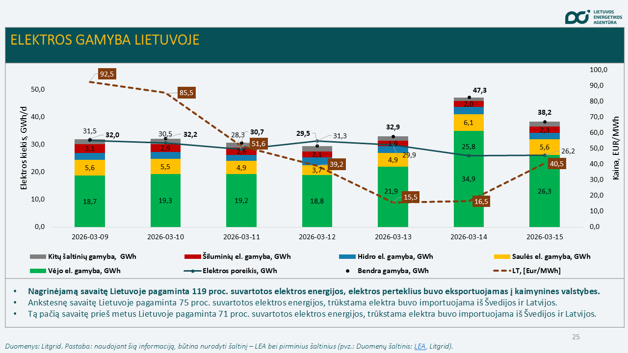

Praėjusią savaitę atpigo elektra
Publikuota: 2026-03-16 14:18
Praėjusią savaitę dėl išaugusios vietinės elektros generacijos, kuri buvo didesnė nei reikėjo vartojimui, didmeninės elektros energijos kainų savaitės vidurkis mažėjo net 59 proc. ir buvo mažesnis nei Švedijos SE 4 zonoje, iš kurios dažniausiai importuojame į Lietuvą pigesnę elektros energiją.
Didmeninė elektros kaina Lietuvoje praėjusią savaitę mažėjo 59 proc. – nuo 120,3 Eur/MWh iki 48,8 Eur/MWh. Tai mažiausiai savaitės didmeninė elektros energijos kaina šiemet. Pastarąjį kartą mažesnė kaina buvo fiksuota 2025 m. rugpjūčio pradžioje (rugpjūčio 4–10 d.) – tada elektra kainavo 37,5 Eur/MWh.
Kainų kritimą lėmė tiek dėl pavasariškų orų, tiek dėl šventinės savaitės mažėjęs elektros energijos vartojimas bei ženkliai išaugusi nacionalinė, ypač vėjo elektrinių, generacija. Kovo 13 d., šeštadienį, buvo fiksuotas naujas vėjo elektrinių paros gamybos rekordas – jos pagamino 34,9 GWh elektros energijos. Ankstesnį kartą rekordinė vėjo elektrinių generacija buvo fiksuota vasario 21 d. – 34,2 GWh.
Nagrinėjamą kovo 9–15 d. savaitę buvo tik viena diena – kovo 12-oji – kai nacionalinė generacija neviršijo vartojimo. Šeštadienį, kovo 14 d. – nacionalinė generacija buvo beveik 2 kartus didesnė nei elektros energijos vartojimas – nacionalinė gamyba patenkino apie 183 proc. elektros vartojimo poreikio.
Tiek savaitgalį, tiek šventinę kovo 11 d. perteklinę elektros energiją eksportavome, daugiausia į Švediją. Bendrame savaitės elektros energijos importo–eksporto balanse išlikome eksportuotojais. Nacionalinė generacija šią savaitę patenkino net 119 proc. elektros energijos vartojimo.
Primename, kad 2024 m. kovo 11 d. buvo pirmojo diena nuo Ignalinos AE uždarymo, kai pasigaminome daugiau elektros energijos nei suvartojome.
Palyginimui, pernai nagrinėjamą savaitę vidutinė didmeninė elektros kaina Lietuvoje siekė 112,5 Eur/MWh, o 2024-iųjų tą pačią savaitę – 64,3 Eur/MWh.
Stebint naujausius elektros kainų ateities sandorius, matyti, kad Vokietijoje elektros kainos šiais metais numatomos 85–122 Eur/MWh, Šiaurės Europoje – 42–73 Eur/MWh ribose. Nagrinėjamą savaitę Lietuvos didmeninės elektros kainos buvo artimesnės Šiaurės Europos kainų lygiui.
Kovo 9–15 d. didmeninės elektros kainos, palyginti su ankstesne savaite, Baltijos jūros regione mažėjo: Latvijoje elektros kainos mažėjo 59 proc. – nuo 120,3 Eur/MWh iki 48,8 Eur/MWh, Estijoje mažėjo 63 proc. – nuo 96,0 Eur/MWh iki 35,9 Eur/MWh, Švedijos SE 4 zonoje – 39 proc., nuo 107,4 Eur/MWh iki 65,2 Eur/MWh. Tuo tarpu Vokietijoje elektros kainos mažėjo 13 proc. – nuo 113,5 Eur/MWh iki 99,1 Eur/MWh, Lenkijoje mažėjo 11 proc. – nuo 110,6 Eur/MWh iki 98,4 Eur/MWh, o Suomijoje – 20 proc., nuo 36,9 Eur/MWh iki 29,5 Eur/MWh.
Elektros energijos vartojimas mūsų šalyje kovo 9–15 d., palyginus su ankstesne savaite, sumažėjo 13,7 proc. – iki 203,5 GWh (buvo 235,9 GWh). Vartojimas šiemet buvo ir 11,1 proc. mažesnis nei pernai tą pačią savaitę (229,0 GWh).
Bendra elektros gamyba per savaitę Lietuvoje, palyginti su ankstesne savaite (176,7 GWh), išaugo 37,4 proc. ir siekė 242,7 GWh. Šalyje pasigaminta apie 119 proc. visos suvartotos elektros energijos, ankstesnę savaitę – 75 procentai.
Palyginus su gamyba praėjusių metų tą pačią savaitę (162,7 GWh), šiemet elektros gamyba yra 49,2 proc. didesnė, pernai buvo pagaminta apie 71 proc. tuo metu suvartotos elektros.
Vėjo elektrinės praėjusią savaitę pagamino daugiausiai elektros energijos – 159,0 GWh, apie 66,9 proc. daugiau nei ankstesnę savaitę, kai jos pagamino 95,3 GWh. Lygiai prieš metus vėjo elektrinės pagamino 58,4 GWh, arba 63,3 proc. mažiau nei šiemet.
Saulės elektrinės pagamino 36,4 GWh elektros – tai 22,9 proc. daugiau nei ankstesnę savaitę, kai pagaminta 29,6 GWh. Lygiai prieš metus saulės elektrinės per savaitę pagamino 35,8 proc. mažiau elektros energijos – 23,4 GWh.
Šiluminės elektrinės praėjusią savaitę pagamino 17,0 GWh elektros energijos, 3,4 proc. mažiau nei ankstesnę savaitę, kai jų generacija siekė 17,6 GWh. Lygiai prieš metus šiluminės elektrinės pagamino 55,4 GWh elektros energijos, arba 3,3 karto daugiau nei šiemet.
Hidroelektrinės Lietuvoje per savaitę pagamino 17,5 GWh – tai 13,5 proc. mažiau, palyginti su ankstesne savaite, kai jos pagamino 20,3 GWh, bei 44,4 proc. daugiau nei lygiai prieš metus, kai pagaminta 12,1 GWh.
