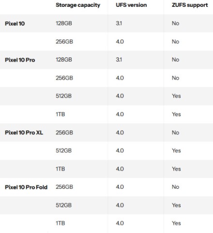

Tai nauja technologija, padalijanti saugyklos erdvę į atskiras „zonas“. Duomenys į jas rašomi nuosekliai, o ne atsitiktinai visoje atminties erdvėje. Sistema protingai grupuoja duomenis, turinčius panašų gyvavimo laiką ar prieigos modelius, į tas pačias zonas. Tai leidžia operacinei sistemai iš karto ištrinti visas zonas, kai jose esantys duomenys tampa nebereikalingi.
Toks požiūris pašalina poreikį naudoti tradicinį „šiukšlių rinkėją“ (Garbage Collection, GC), kuris yra resursų reikalaujantis ir greičiau nudėvi atminties lustus. Be to, fone nuolat neveikiantis „šiukšlių rinkėjas“ užtikrina sklandų sistemos prieigą prie skaitymo ir rašymo operacijų. SK Hynix skaičiavimais, perėjimas prie ZUFS padidina mobiliųjų atminties lustų tarnavimo laiką 40 %, o tai ypač naudinga „Pixel 10“ serijai, kuriai žadama programinės įrangos palaikymas net 7 metus.
Tačiau yra ir šaukštas deguto: Zoned UFS naudojama ne visuose „Pixel 10“ modeliuose. Kaip jau minėta, jos nėra baziniame „Pixel 10“ modelyje, taip pat ir „Pro“ modeliuose su mažesne nei 512 GB atmintimi.
„Pixel 10 Pro“ gavo ilgalaikę Zoned UFS atmintį, tačiau yra niuansų
Leidinys „Android Authority“ parengė aiškią lentelę (aukščiau), tačiau ji aktuali tik JAV rinkai, nes kitose šalyse Zoned UFS galima rasti tik 1 TB kaupiklio konfigūracijose „Pixel 10 Pro“ ir „Pro XL“ modeliuose, taip pat „Pixel 10 Pro Fold“ modeliuose su 512 GB ir 1 TB atmintimi.
