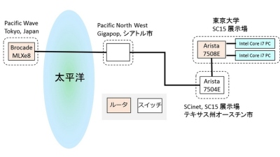

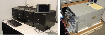

Japonijos ir JAV mokslininkų eksperimentas buvo atliktas lapkričio 16-17 dienomis. Sistemos buvo įdiegtos Tokijuje ir Ostine (Teksaso valstija). Jų konfigūracija buvo paprasta su i7-6770K procesoriais ir „Mellanox ConnectX-4“ tinklo adapteriais. Sistema veikė valdoma „CentOS Linux 7.1“, o našumo spartos matavimui buvo naudojamas „iperf3“ paketas. Perdavimo sistema naudojo LFTCP, o priimanti – įprastą TCP protokolą. Signalo vėlavimas perduodant pirmyn ir atgal buvo 296 milisekundės, bet tai nėra labai stebėtina, nes atstumas tarp Tokijo ir Ostino yra 21 153 kilometrai.
