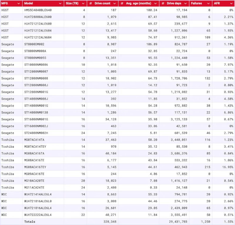

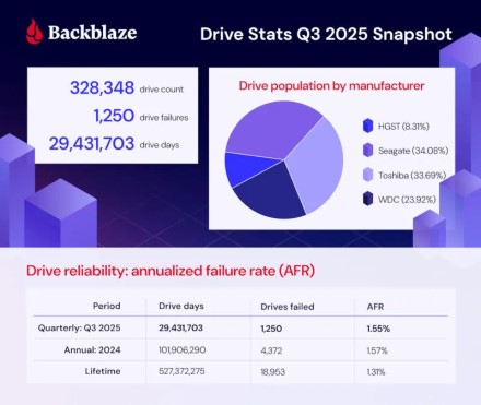

2025 m. birželio 30 d. duomenimis, „Backblaze“ veikė 332 915 diskų, iš kurių 3 970 buvo naudojami kaip įkrovos diskai, o 328 348 – duomenų saugojimui. Antrąjį ketvirtį vidutinis metinis gedimų rodiklis visame bendrovės kaupiklių parke buvo 1,36 %, o trečiąjį ketvirtį jis šoktelėjo iki 1,55 %. Įdomu tai, kad per visus 2024 m. šis skaičius siekė 1,57 %; per visą stebėjimo laikotarpį jis šiuo metu yra 1,31 % – nuo ​​1,30 % antrąjį ketvirtį iki 1,31 % praėjusį ketvirtį. Šiuo metu bendrovė palaipsniui atsisako 4 TB kaupiklių ir plečia savo diskų parką, kurio talpa 20 TB ir didesnė, o dabar jų yra 67 939 vienetai arba 21 % visų.
„Backblaze“ įvardija patikimiausius ir dažniausiai gendančius kietuosius diskus
Per pastaruosius tris mėnesius sugedo keturi modeliai: „Seagate HMS5C4040BLE640“ (4 TB), „Seagate ST8000NM000A“ (8 TB), „Toshiba MG09ACA16TE“ (16 TB) ir „Toshiba MG11ACA24TE“ (24 TB). Įdomu tai, kad „Seagate ST8000NM000A“ šiame sąraše pasirodo ne pirmą kartą – paskutinį kartą šis diskas sugedo 2024 m. trečiąjį ketvirtį, o per visą ketvirtį sugedo tik vienas diskas. Mažiausiai patikimi diskai buvo „Seagate ST10000NM0086“ (10 TB) su 7,97 % AFR, „Seagate ST14000NM0138“ (14 TB) su 6,86 % ir „Toshiba MG08ACA16TEY“ (16 TB) su 16,95 %. Pastarojo modelio nenormalus našumas paaiškėjo dėl to, kad „Backblaze“ atnaujino šių diskų programinę-aparatinę įrangą, dėl ko jie pateko tarp sugedusių. Tačiau mažai tikėtina, kad tai įvyks einamąjį ketvirtį, ir jų statistika turėtų pagerėti.
