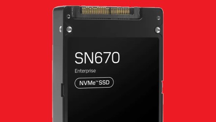

„SanDisk“ pristatė pirmąjį pasaulyje 256 terabaitų talpos kietąjį diską (SSD) ir jo mažesnės versijos – 128 terabaitų talpos – modelį. Naujas SSD sukurtas remiantis įmonėms skirta UltraQLC platforma orientuota į scenarijus, kuriuose ypač svarbi didelė talpa, našumas ir patikimumas.
„SanDisk“ pristatė pirmąjį pasaulyje 256 terabaitų talpos SSD
Naujas kaupiklis pagamintas U.2 formos, turi daugiabranduolį valdiklį ir yra pagrįstas 2 terabitų talpos BiCS8 3D QLC NAND lustais. Viena pagrindinių UltraQLC diskų savybių – Direct Write QLC technologija, leidžianti duomenis įrašyti tiesiogiai į QLC atmintį, aplenkiant pseudo-SLC (pSLC) buferį. Tai užtikrina patikimą įrašymą nutrūkus elektros tiekimui ir sumažina delsą.
Taip pat deklaruojama dinaminio dažnio reguliavimo (Dynamic Frequency Scaling – DFS) funkcija, kuri padidina našumą 10 % esant bet kokiam nustatytam energijos lygiui. Vis dėlto detalesnės informacijos apie šią funkciją „SanDisk“ kol kas nepateikė – tikėtina, kad tai susiję su valdiklio dažnio ir sąsajos greičio optimizavimu priklausomai nuo apkrovos. Be to, yra duomenų saugojimo profilis (Data Retention), kuris leidžia 33 % sumažinti duomenų atnaujinimo ciklų skaičių. Tai prisideda prie disko patikimumo, atsparumo gedimams ir energijos efektyvumo didinimo. SSD skirtas debesijos paslaugų teikėjams – hiperdydžio sistemoms.
pSLC buferio nebuvimas yra tiek stiprioji, tiek silpnoji SSD pusė – viskas priklauso nuo naudojimo scenarijų. pSLC buferis, kuris yra QLC atminties sritis, veikianti SLC režimu, užtikrina SSD atsako laiką nuo 200 iki 300 mikrosekundžių. Tačiau užpildžius buferį, šis rodiklis smarkiai išauga iki 800–1200 mikrosekundžių. Kitaip tariant, su buferiu toks kaupiklis gali pasiūlyti aukštą našumą trumpalaikių apkrovų metu, tačiau šis pranašumas išnyksta įrašant didelius duomenų kiekius. Nesant buferio ir įrašant tiesiogiai į QLC atmintį, diskas veikia stabiliau. „SanDisk“ gali padidinti įrašymo greitį kitais būdais, tokiais kaip didelis DRAM buferis, išmanus adresavimas, daugiasluoksnė ir daugiakristalinė lygiagreti įrašymo technologija bei perteklinis rezervavimas.
Nauji 128 ir 256 terabaitų talpos „SanDisk“ kietieji diskai prekyboje pasirodys 2026 m. pirmoje pusėje. Primename, kad praėjusį mėnesį bendrovė Kioxia pristatė pirmąjį pasaulyje 245 terabaitų talpos SSD.
