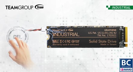

„Team Group“ pristatė P250Q – verslo klasės kietojo disko (SSD) modelį su aparatinio savęs sunaikinimo funkcija. Patentuota susinaikinimo schema leidžia negrįžtamai ištrinti duomenis, taikant tikslingą elektros srovės poveikį atminties mikroschemoms. Aparatinis metodas gali būti naudojamas kartu su įprastesniu programiniu būdu.
„Team Group“ pristatė SSD su aparatine susinaikinimo funkcija
Kūrėjai pažymėjo, kad šis kaupiklis taip pat turi automatinio trynimo proceso atnaujinimo funkciją po netikėto maitinimo nutrūkimo. Savęs sunaikinimą galima aktyvuoti vienu paspaudimu, o procesas realiuoju laiku rodomas naudojant LED indikaciją.
„Team Group“ užtikrino, kad jų sistema garantuoja visišką konfidencialios informacijos sunaikinimą. P250Q atitinka karinius, pramoninių procesų automatizavimo ir dirbtiniam intelektui keliamus saugumo ir patikimumo reikalavimus.
„Team Group P250Q“ yra M.2 formato ir palaiko NVMe 1.4 protokolą. Kaupiklis pagamintas naudojant 3D TLC NAND atmintį, užtikrina iki 7000 MB/s skaitymo ir iki 5500 MB/s rašymo greitį. Galimi 256 GB, 512 GB, 1 TB ir 2 TB talpos variantai.
Be to, „Team Group“ paskelbė gavusi patentą M.2 SSD technologijai, skirtai veikti plačiame temperatūrų diapazone, specialiai sukurtai aukštos temperatūros pramoninėms sąlygoms. Patentuota sistema automatiškai reguliuoja duomenų perdavimo greitį trijose temperatūros zonose, užtikrindama stabilų kaupiklio veikimą esant aplinkos temperatūrai nuo +85 °C iki +105 °C. Tokios charakteristikos naudingos naudojant elektromobilių valdymo blokuose, „išmaniojoje“ gamybos įrangoje ir borto sistemose, veikiančiose ekstremaliomis temperatūros sąlygomis.
