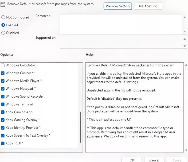

Kitame dideliame „Windows 11“ versijos 25H2 atnaujinime atsiras oficialus įrankis, skirtas pašalinti iš anksto įdiegtas programas, pagrįstas integruotu mechanizmu, pavadintu „Pašalinti standartinius „Microsoft Store“ paketus“, praneša „TechSpot“. Tai palengvins sistemos naudojimą tiek paprastiems vartotojams, tiek IT administratoriams.
Daugelis „Windows“ vartotojų susiduria su iš anksto įdiegtų programų, kurias sunku pašalinti, problema. Šios programos ne tik užgriozdina sąsają ir blaško pranešimais, bet ir gali sulėtinti sistemos veikimą. Esami sistemos valymo būdai, pavyzdžiui, naudojant trečiųjų šalių scenarijus ar „PowerShell“, reikalauja techninių žinių, todėl oficialus įrankis, skirtas pašalinti įdiegtas programas, taps ilgai lauktas naujovė.
„Pašalinti standartinius „Microsoft Store“ paketus“ (angl. Remove Default Microsoft Store Packages) parametras, jau esantis bandomojoje „Windows 11 25H2“ versijoje, yra skiltyje „Kompiuterio konfigūracija“ – „Administraciniai šablonai“ – „Windows komponentai“ – „Programų paketų diegimas“.
„Windows 11“ atsiras oficialus būdas pašalinti iš anksto įdiegtas programas
Tarp programų, kurias galima pašalinti, yra „Kamera“, „Balso įrašymas“, „Windows Media“ grotuvas, „Xbox“, „Terminalas“ ir „Užrašinė“. Tačiau iš anksto įdiegtos trečiųjų šalių programos, pavyzdžiui, „LinkedIn“, nėra paveikiamos. Kaip pažymi „TechSpot“, naujasis metodas veikia stabiliau ir paprasčiau nei esami alternatyvūs būdai ir gali tapti standartiniu sistemos valymo nuo nereikalingų programų būdu po jų įdiegimo.
Pašalinimas vyksta suaktyvinus politiką ir pasirinkus nereikalingas programas. „Microsoft“ rekomenduoja administratoriams atlikti šią procedūrą prieš pirmąjį vartotojų prisijungimą prie sistemos, kad būtų užtikrinta „švari“ sąsaja su minimaliais trukdžiais. Vis dėlto, pašalinus programas, „Pradžios“ meniu gali likti neveikiančių nuorodų. Šį aspektą kūrėjams dar reikės patobulinti.
