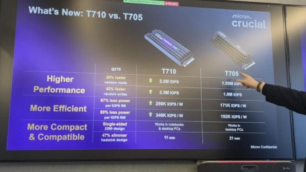

„Micron“ priklausantis prekės ženklas „Crucial“ parodoje „Computex 2025“ pristatė naujus kietuosius diskus (SSD). „Crucial T710“ tapo vienu greičiausių vartotojiškų SSD, pasiekiančiu iki 14,9 GB/s greitį. Savo ruožtu išorinis kaupiklis „Crucial X10“ siūlomas kompaktiškame, apsaugotame korpuse ir yra prieinamas iki 8 TB talpos versijose. Bendrovė taip pat pademonstravo nešiojamojo SSD su USB4 sąsaja prototipą, kurio greitis siekia 4 GB/s, rašo „Tom’s Hardware“.
Pristatytas dar vienas greičiausias vartotojiškas SSD – „Crucial T710“, pasiekiantis iki 14,9 GB/s spartą
Dėmesio centre – „Crucial T710“: gamintojas, palyginti su ankstesniu modeliu „T705“, padidino greitį, sumažino korpuso storį, kad SSD tiktų nešiojamiesiems kompiuteriams, taip pat sumažino energijos sąnaudas ir šilumos išsiskyrimą. Nuo liepos 1 d. prekyboje pasirodys versijos be radiatoriaus, o rudenį – su radiatoriais, kurių storis sumažintas nuo 21 iki 11 mm. Tarp naujovių – SSD plokštėje įmontuotas LED aktyvumo indikatorius.
Svarbiausias „Crucial T710“, kaip „T705“ įpėdinio, privalumas – greitis. Naujos kartos kaupiklis demonstruoja iki 2,2 mln. IOPS atsitiktinio skaitymo metu (28 % daugiau nei pirmtakas) ir iki 1,8 mln. IOPS atsitiktinio rašymo metu (42 % daugiau). Energijos sąnaudos atsitiktinių operacijų metu sumažėjo atitinkamai 67 % ir 80 %. „Crucial T710“ gaminamas 1, 2 ir 4 TB talpos versijomis. Maksimalus nuoseklus skaitymo ir rašymo greitis siekia atitinkamai 14,9 ir 13,8 GB/s (priklausomai nuo talpos). Analogišką skaitymo greitį siūlo ir „greičiausias pasaulyje SSD“ – „WD Black SN8100“.
Kaupiklio ištvermė svyruoja nuo 600 iki 2400 TB (TBW), priklausomai nuo talpos. Modelis optimizuotas veikti su „Microsoft DirectStorage“ technologija, kuri didina žaidimų našumą.
„Crucial T710“ naudoja „SMI SM2508“ valdiklį, o ankstesniame „T705“ modelyje buvo naudojamas „Phison“ lustas. Naujasis valdiklis pasižymi mažesnėmis energijos sąnaudomis, todėl kaupiklis yra efektyvesnis ir turi geresnes šilumines savybes. Papildomą našumą užtikrina 276 sluoksnių „G9 TLC NAND“ lustai, kurių greitis siekia 3600 MT/s. Kaupiklyje naudojama DRAM talpyklos atmintis, tačiau jos talpos „Crucial“ neatskleidė.
