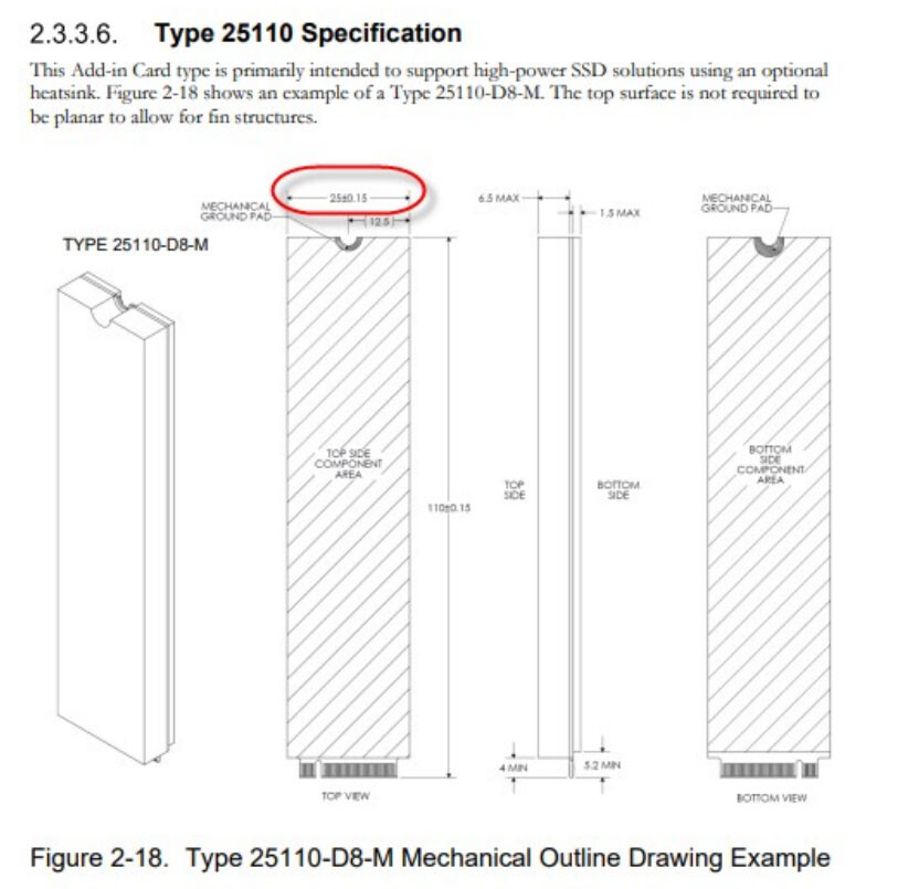

Šiuo metu M.2 formato NVMe SSD diskai yra kelių skirtingų ilgių – nuo 30 iki 110 mm, nors 30 mm diskai yra reti, o 110 mm diskai iki šiol buvo skirti serveriams. Tačiau visi jie turi vieną bendrą bruožą – 22 mm plotį, nes priešingu atveju gali kilti problemų dėl diskų montavimo, ypač nešiojamuosiuose kompiuteriuose. Tačiau panašu, kad PCI-SIG 2020 m. pabaigoje į M.2 SDD diskų sąrašą įterpė platesnį, 25 mm variantą, tačiau, regis, pamiršo apie tai kam nors užsiminti.
M.2 PCIe 5.0 SSD bus platesni, gali nebūti suderinami su senesnėmis pagrindinėmis plokštėmis
Vienintelė priežastis, dėl kurios tai buvo pastebėta, yra ta, kad „Gigabyte“ savo būsimose X670 ir X670E pagrindinėse plokštėse įvardijo 25110 SSD palaikymą, kai tikėtasi matyti 2280 arba 22110 diskų palaikymą.
Papildomi 3 mm pločio gali neatrodyti daug, tačiau daugeliui M.2 diskų šiek tiek trūksta vietos, daugiausia dėl pasyviųjų komponentų ir maitinimo reguliavimo. Taip pat atrodo, kad tai yra pasiruošimas PCIe 5.0 NVMe diskams, kurių pagrindinis valdiklis kais dar labiau, nors tai gali būti ne taip blogai, kaip tikėtasi iš pradžių. Nepaisant to, panašu, kad pagrindinių plokščių gamintojai dabar skiria vietos šiam šiek tiek platesniam M.2 formatui, taip pat diegia atitinkamus aušinimo sprendimus.

Ar pamatysime šiek tiek platesnio formato diskus, ar ne, dar neaišku, o viena iš priežasčių, kodėl SSD gamintojai gali nuspręsti nesiplėsti, yra ta, kad nauji diskai gali netilpti į senesnes pagrindines plokštes ir nešiojamuosius kompiuterius, jei lizdas bus per mažas.
