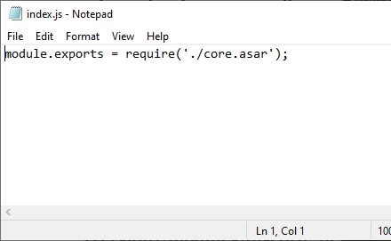

Taigi, kaip galite patikrinti ar jūsų „Discord“ programoje nėra pasislėpęs „AnarchyGrabber3“ virusas? Laimei, tai galima padaryti nesunkiai. Jums tereikia nueiti į %AppData%discord[versijos numeris]modulesdiscord_desktop_core ir atidaryti index.js failą su „Notepad“ programa. Atsidarius failą galite matyti ar jis buvo modifikuotas. Švarus index.js failas turi tik vieną kodo eilutę: module.exports=require('./core.asar');
