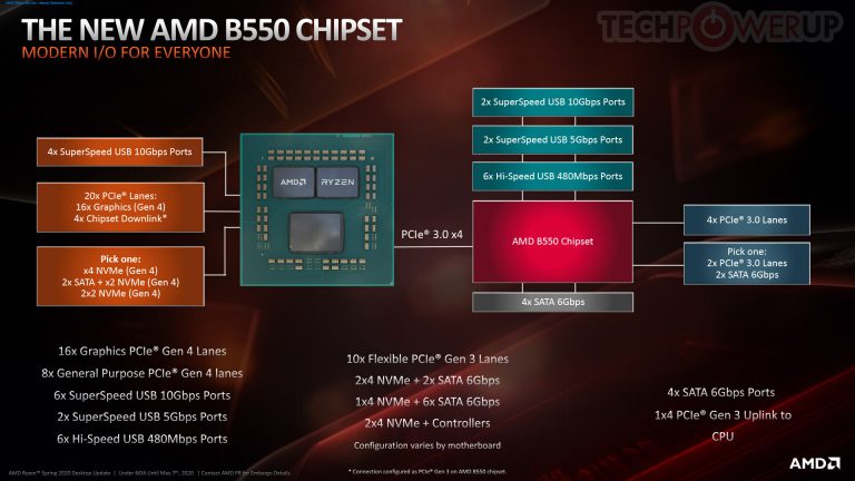

AMD atskleidė daugiau detalių apie B550 mikroschemų rinkinį
Publikuota: 2020-05-11 10:39
Autorius: Mindaugas Klumbis
Aut. teisės: ©MiTech.lt
Inf. šaltinis: MiTech.lt
550 mikroschemų rinkinys yra skirtas vidutiniam segmentui ir pakeis dabar esamas B450 pagrindines plokštes. AMD kol kas nepatvirtina kas yra B550 lusto gamintojas, bet tai turėtų būti „ASMedia“. Šis naujas mikroschemų rinkinys turės 5-7 W TDP kaip ir pirmtakai, tad jam aktyvaus aušinimo nereikės. Jau dabar žinoma, kad B550 pagrindinės plokštės palaikys būsimus „Ryzen 4000“ procesorius, bet tuo pačiu šios pagrindinės plokštės nepalaiko pirmos ir antros kartos „Ryzen“ procesorių, o taip pat tų procesorių kurie buvo pervadinti, bet turi senesnę nei „Zen 2“ architektūrą. Tai bus tikra painiava.
B550 pagrindinės plokštės turės dalinį PCIe 4.0 technologijos palaikymą. PCIe 4.0 bus pagrindinėje x16 PCIe jungtyje, o taip pat vienoje M.2 jungtyje. Kitaip sakant, tose jungtyse, kurioms PCIe linijas suteikia „Zen 2“ procesorius. Kitos PCIe linijos naudos PCIe 3.0 technologiją, nes B550 mikroschemų rinkinys palaiko tik PCIe 3.0. Tai vis tiek yra atnaujinimas, nes 400 serijos mikroschemų rinkiniai tiekia tik PCIe 2.0 linijas. B550 iš viso galės pasiūlyti 8 PCIe 3.0 linijas. Tad B550 platforma turės sekančią PCIe konfigūraciją: iš procesoriaus x16 gen 4.0 + x4 gen 4.0 ir iš mikroschemų rinkinio + x8 gen 3.0.
Kalbant apie kitas B550 galimybes, tai dar gausime 6 SATA 6 Gbps jungtis su AHCI ir RAID galimybe. Taip pat x2 USB 3.2 Gen 2 (10 Gbps) ir x2 USB 3.2 Gen (5 Gbps) juntis. Dar bus šeši USB 2.0 prievadai. „Matisse“ procesorių jungčių galimybės su B550 liks nepakitusios: x4 USB 3.2 Gen 2 prievadai ir iki 6 SATA 6 Gbps jungčių.
B550 pagrindinės plokštės taip pat sugebės procesoriaus x16 PCIe 4.0 linijas padalinti dviem PCIe jungtims. Taip bus galima turėsi dvi x8 PCie 4.0 jungtis jei kam nors aktualus kelių vaizdo plokščių naudojimas. Anksčiau toks funkcionalumas buvo suteikiamas tik brangiausioms X370 ir X470 pagrindinėms plokštėms. Jei bus poreikis taip pat galima dalinti ir likusias x4 PCIe 4.0 linijas skirtas M.2 jungčiai, bet iki šiol matytos B550 pagrindinės plokštės turi tik vieną M.2 lizdą.
Kaip ir su B350 bei B450 pagrindinėmis plokštėmis, taip ir su B550 galėsime pilnavertiškai spartinti procesorius keičiant daugiklį. Taip pat bus galima spartinti ir atmintį. Kai kurios B550 pagrindinės plokštės gaus tikrai galingas maitinimo grandinės ir spartinime niekuo nenusileis X570 pagrindinėms plokštėms. Suprantama, kad pigesni B550 modeliai bus kuklesni ir maitinimo grandinės nebus tokios galingos.
B550 pagrindinės plokštės oficialiai bus išleidžiamos birželio 16 dieną. Pasak AMD, B550 pagrindinių plokščių kainos prasidės nuo 100 USD.
