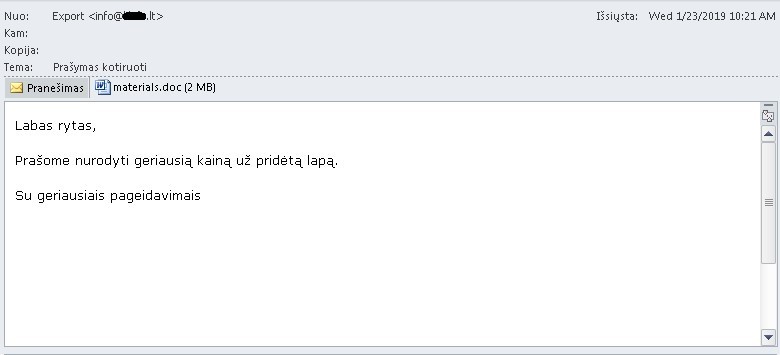

Nacionalinis kibernetinio saugumo centras (NKSC) įspėja, kad pastarosiomis dienomis platinami el. laiškai su kenksmingu programiniu kodu.
NKSC rekomenduoja atlikti naudojamų el. pašto programų paketų atnaujinimą, taip pat būti atidiems ir kritiškai vertinti gaunamus laiškus.
Kenkimo kodas talpinamas *.docx *.doc, *.rtf, *xls ir *.xlsx formato dokumentuose, kurie būna prisegti prie el. laiško. Atidarius prisegtą bylą, kenksmingu programiniu kodu bandoma apkrėsti kompiuterį išnaudojant „Microsoft Office“ programinės įrangos pažeidžiamumą „CVE-2017-11882“, rašoma pranešime žiniasklaidai.
El. laiško tekstas dažniausiai būna parašytas lietuvių arba anglų kalba. Toks el. laiškas gavėjui gali atrodyti tikroviškas, nes siunčiamas iš žinomo ir patikimo adresato, tačiau iš tiesų būna suklastotas.

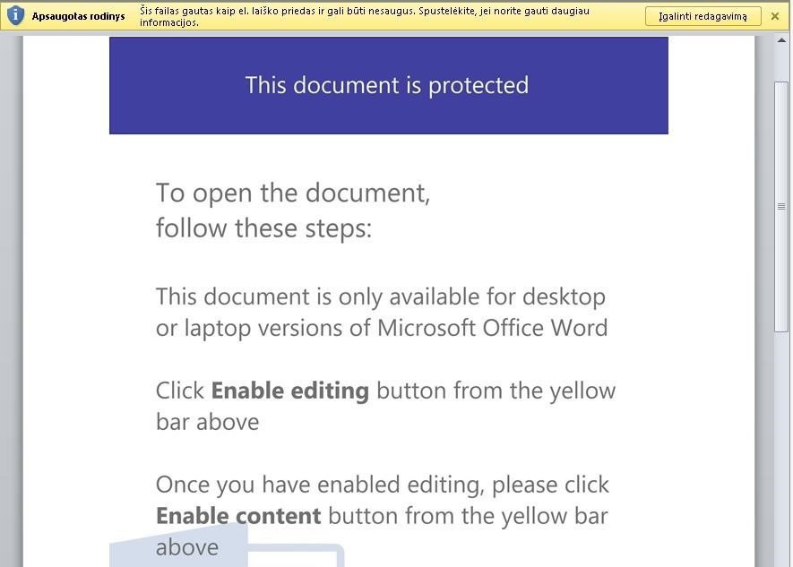

Atidarius prie el. laiško prisegtą bylą, naudotojo prašoma „Įgalinti redagavimą“ ir tokiu būdu paleidžiamas kenksmingas programinis kodas.

Šiuo metu ne visos kibernetinio saugumo priemonės geba identifikuoti šį kenksmingą programinį kodą, todėl platinami el. laiškai gali pasiekti dalį gavėjų. NKSC pažymi, kad kenksmingas kodas bando išnaudoti jau žinomą programinės įrangos pažeidžiamumą, kuriam programinės įrangos gamintojas jau yra išleidęs saugumo spragos pataisymus. Todėl pirmiausiai reikėtų atnaujinti naudojamą „Microsoft Office“ programų paketą.

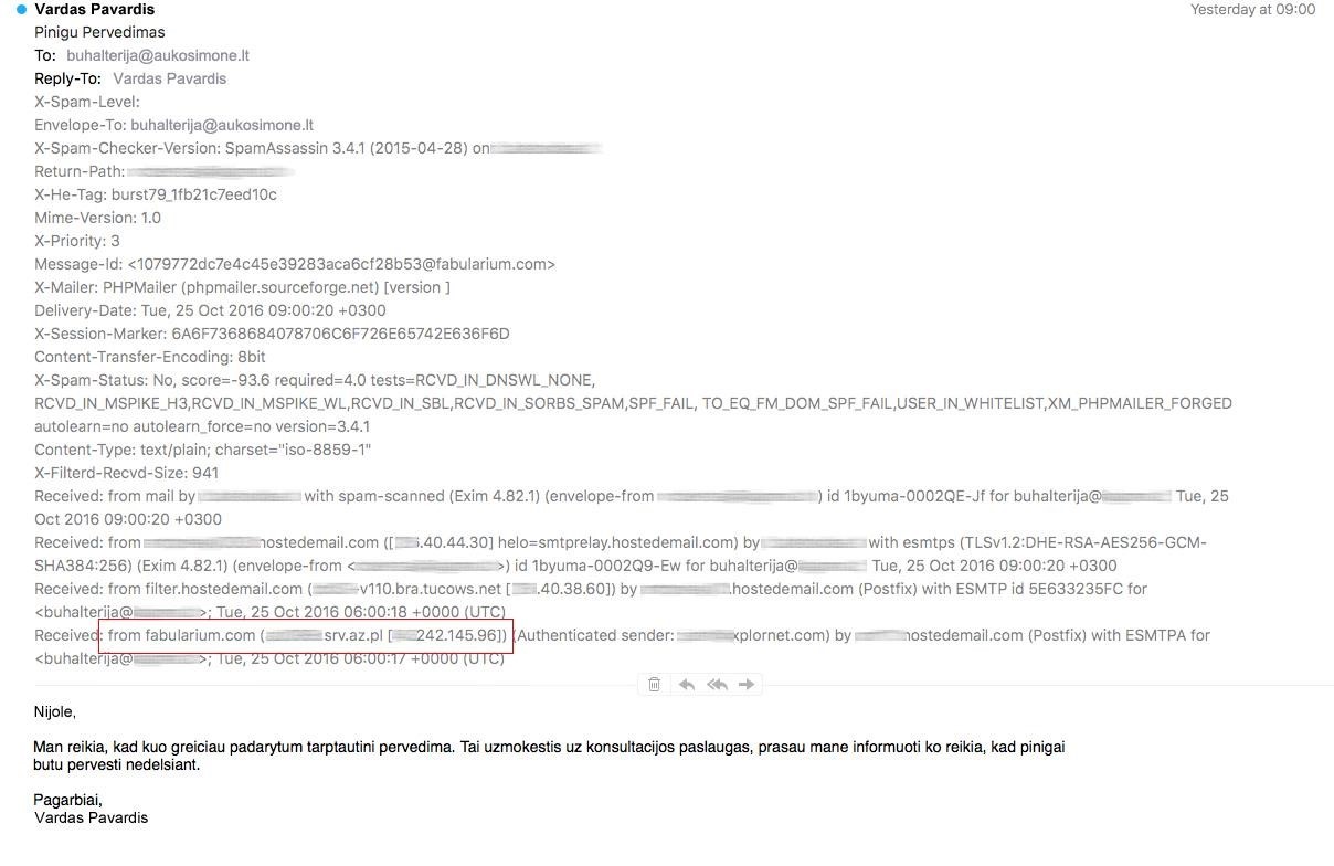

Taip pat NKSC pataria tikrinti laiško antraštes (angl. headers), kuriose matoma, kas yra tikrasis laiško siuntėjas (laukelis From). Analizuojant antraštę, reikėtų žiūrėti į pirmą Received parametrą nuo apačios. Šis parametras pasakys, iš kurio serverio buvo išsiųstas el. laiškas.
Įspėja: plinta el. laiškai su kenksmingu kodu – neatsidarykite
Jeigu From laukas yra, pavyzdžiui, „siuntejas@imone.lt“, tai ir Received laukelyje turi matytis adresų sritis (domenas) „imone.lt“. Šio sukčiavimo atveju laukelyje Received matomi visai kiti duomenys, iš kur buvo išsiųstas laiškas. Priklausomai nuo el. pašto programos, antraščių peržiūros galimybė skiriasi.
