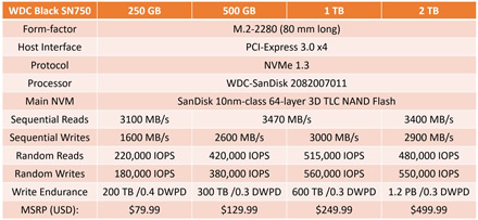

„Western Digital“ siūlys naują NVMe SSD modelį, kuris grumsis aukštame spartos segmente ir turės konkuruoti su gerai žinomais šulais, tokiais kaip „EVO 970“ ar „SX8200“.
„WD Black SN750“ bus siūlomi keturių talpų: 250 GB, 500 GB, 1 TB ir 2 TB, tad sau tinkamą galės išsirinkti kiekvienas. Šių SSD skaitymo sparta sieks iki 3470 MB/s, o rašymo iki 3000 MB/s. IOPS kiekis skaityme sieks iki 515 000, o rašyme iki 560 000. WD kaupiklių pikinis elektros suvartojimas bus 9.24 W, bet tai tik keliom mikrosekundėm. Kiekvieno SSD konkrečias specifikacijas pamatysite lentelėje.
„Western Digital“ išleidžia „WD Black SN750“ NVMe SSD
„WD Black SN750“ susideda iš 64 sluoksnių NAND atminties ir „Sandisk 20-82-007011“ kontrolerio. Taip pat kaupiklis turi spartinančiąją DDR4 atmintį.
Šie nauji „WD Black SN750“ SSS siūlys ir „Gaming“ režimą. Jį įgalinus bus išjungiami energijos taupymo režimai. Tai leis sumažinti atsaką, bet padidins elektros suvartojimą ir išskiriamą šilumos kiekį.
