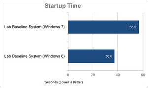

„Windows 8“ veikia greičiau už „Windows 7“, rodo testaiPirmieji žurnalo „PC World“ laboratorijos testai atskleidė, kad operacinės sistemos „Windows 8“ bandomoji „Consumer Preview“ versija veikia sparčiau už dabartinę „Windows 7“ OS.
Testavimo metu buvo naudojamas kompiuteris su 4 branduolių „Intel“ procesoriumi „Core i5-2500K“, veikiantis 3,3 GHz (iki 3,7 GHz „turbo“ režimu), 8 GB darbine atmintimi, 7200 aps./min. 1 TB standžiuoju disku ir „GeForce GTX 560 Ti“ vaizdo plokšte.
„Worldbench 7“ teste „Windows 8“ įveikė „Windows 7“ 14 balų skirtumu (114 balų prieš 100). Taip pat nustatyta, kad „Windows 8“ greičiau įkraunama nei „Windows 7“ (skirtumas siekė maždaug 35 proc.). Našumo testo metu dirbant su interneto turiniu „Windows 8“ pralenkė savo konkurentę net 50 proc., sakoma pranešime.
Nors testuojant OS darbą su garso bei vaizdo medžiaga „Windows 7“ buvo šiek tiek greitesnė, „PC World Labs“ darbuotojai mano, jog taip atsitiko dėl nepakankamo tvarkyklių optimizavimo „Windows 8“ OS. Taip pat paaiškėjo, kad „Windows 8“ veikė 8 proc. lėčiau už „Windows 7“ standartinių biuro programų atveju bei atlikdama sistemos skenavimą dėl virusų.
Žurnalo atstovai mano, kad galutinė „Windows 8“ versija pademonstruos dar geresnius rezultatus. Manoma, kad „Microsoft“ „Windows 8“ pateiks rinkai šį rudenį.
