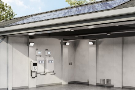

Gyventojai, norintys įsirengti saulės elektrines su elektros energijos kaupimo įrenginiais, kai leistinoji generuoti į tinklą galia neviršija 1 kW, kviečiami ir toliau teikti paraiškas. Energetikos ministerija praėjusiais metais startavusiam pilotiniam kvietimui skyrė papildomus 10,13 mln. eurų (ankstesnis finansavimas siekė 5,3 mln. eurų). Kvietimas ankstesnėmis sąlygomis papildomai pratęsiamas iki š. m. birželio pabaigos. Paramos priemonę administruoja Aplinkos projektų valdymo agentūra (APVA).
Asociatyvi nuotrauka
„Matome, kad saulės elektrinių ir kaupiklių derinys tampa racionaliu pasirinkimu gyventojams, susiduriantiems su ESO tinklo apribojimais. Taip pat ir gyventojų aktyvumas teikiant paraiškas rodo, kad ši priemonė atliepia realų poreikį, todėl papildomas finansavimas leis dar daugiau gyventojų pasinaudoti šia galimybe. Skaičiuojama, kad pagal šią priemonę gaminančiais vartotojais Lietuvoje jau tapo virš tūkstančio gyventojų, o su papildomu finansavimu gaminančių vartotojų skaičius paaugs dar bent 2 tūkstančiais“, – sako energetikos ministras Žygimantas Vaičiūnas.
Šis kvietimas yra atviras visiems gyventojams, tačiau jis labiausiai orientuotas į gyventojus, norinčius tapti gaminančiais vartotojais, tačiau susiduriančiais su ESO tinklo apribojimais. Finansavimas skiriamas įsirengiant ne mažesnę kaip 5 kW galios saulės elektrinę ir ne mažesnės kaip 10 kWh talpos elektros energijos kaupimo įrenginį, su ne didesne kaip 1 kW leistina generuoti į tinklą galia. Gyventojai gali savo lėšomis įsirengti ir didesnės galios ar talpos įrangą, tačiau dotacija bus mokama tik už nurodytą galią ir talpą.
Skiriamas paramos dydis išlieka nepasikeitęs ir priklauso nuo kaupimo įrenginio technologijos: įsirengus 5 kW saulės elektrinę su 10 kWh ličio geležies fosfato kaupimo įrenginiu skiriama 5 012 eurų, o pasirinkus ličio jonų technologiją – 4 572 eurai.
Atskirai tik saulės elektrinė arba tik elektros energijos kaupimo įrenginys nėra finansuojami. Taip pat svarbu atkreipti dėmesį į įrangos įsirengimo datą – ši neturėtų būti ankstesnė nei 2025 m. rugsėjo 1 d.
Šio kvietimo unikalumas – 5 kW galios saulės elektrinių prijungimas vykdomas supaprastinta tvarka, pagal ESO viešai paskelbtas tipines elektrinės prijungimo sąlygas, taigi pareiškėjams prieš įsirengiant saulės elektrinę ir kaupiklį nereikia papildomai kreiptis į ESO dėl prijungimo sąlygų išdavimo. Kvietimas vykdomas vieno etapo principu – parama iš anksto nerezervuojama, o paraiška ir mokėjimo prašymas priimami tik pilnai įsirengus saulės elektrinę ir kaupimo įrenginį. Tai reiškia, kad pareiškėjas, teikdamas mokėjimo prašymą su reikalingais dokumentais, jau turi būti tapęs gaminančiu vartotoju. 
Paraiškos priimamos APVIS svetainėje iki 2026 m. birželio 30 d. arba kol baigsis kvietimui skirtų lėšų suma.
