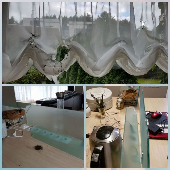

Kad rūkymas žudo, rūkaliams kaskart išsitraukus cigarečių pakelį primena bauginantys užrašai ir nuotraukos. Tačiau prieš keletą metų išpopuliarėjusios elektroninės cigaretės sukėlė naujų problemų – jos dar ir sprogsta. Būtent tai teko išgyventi vilniečiui Tadui.
Pirmoji perspėjimu apie sekmadienio naktį paliktą krautis ir sprogusią elektroninę cigaretę socialiniame tinkle pasidalijo Tado žmona. „Šiąnakt išsitaškė mano vyro besikraunanti elektroninė cigaretė „Smok Stick V8“. Pataškė ir namus gerokai. Dužo baras, indai, apdegė užuolaidos, laužiukus spėjom užgesinti, tikrai nepramiegojom. Bet imi žmogus ir pamatai šitoj pekloj vienus privalumus: gerai, kad ne burnoj. Ir ne kišenėje. Ir ne prie lovos spintelės. Ir net vaikų šalia nebuvo. Ir šiaip truputį atsinaujinsim“, – rašo Tado žmona. „15min“ susisiekus su Tadu, jis pats šio įvykio labai nesureikšmino. „Kaip ir „Samsungai“ degdavo, taip ir šita cigaretė metaliniame korpuse sprogo“, – sako jis. Vyro teigimu, jis dėl incidento nieko nekaltina ir spėja, kad sprogimas įvyko dėl gamintojo broko. Beje, anot jo, krovimui jis naudojo originalų įkroviklį.
Virtuvėje sprogusi elektroninė cigaretė išdaužė vilniečių indus ir apdegino užuolaidas
Tado nuotr. / Sprogusios elektroninės cigaretės padariniai
„Tai įvyko krovimo metu, o ne rūkant ar kišenėje. Kiek teko domėtis, tokie įvykiai būna vieną kartą iš milijono. Tik gaila, kad ne loterijoje laimėjau, o turtą sugadinau. Bet kad antrą kartą taip atsitiks, tikimybė maža“, – sako Tadas.
Pašnekovas priduria, kad jau kurį laiką buvo pasiruošęs mesti rūkyti, būtent dėl to nuo tradicinių cigarečių perėjo prie elektroninių, o šis įvykis turbūt yra ženklas, kad žalingo įpročio galų gale reikia visiškai atsisakyti.
Vilniaus Gedimino technikos universiteto (VGTU) profesorius Artūras Jukna aiškina, kad ličio jonų akumuliatoriai, naudoti ir minimoje elektroninėje cigaretėje, tikrai gali sprogti.
„Taip atsitinka dėl to, kad ličio baterija turi skystosios frakcijos. Jei skystį įkaitinsite, jis plečiasi, jis virsta garais. O tarp molekulių atstumai garuose yra gerokai didesni nei tie patys atstumai tarp molekulių skystyje. Išgaravus skysčiui pakyla slėgis ir gali susprogti. Tai neprieštarauja fizikos dėsniams“, – aiškina A. Jukna.
Profesorius sako, kad apsisaugoti nuo tokių dalykų įmanoma. Visų pirma, reikia stebėti, ar kraunant ličio akumuliatorių turintį prietaisą jis nekaista. „Jei pajutote, kad elementas kaista kraunant, jį reikia pakeisti, jis neturėtų kaisti. Kitas dalykas, reikia naudoti gamintojo rekomenduojamus įkroviklius, nes per didelė krovimo srovė ar koks nors režimo pažeidimas gali sukelti nepageidaujamą reakciją ir drauge greičiau pasendinti patį elementą. Ir, aišku, reikia nepažeisti paties elemento, jo nemėtyti, nestuktelėti ir su juo elgtis atsargiai“, – sako A. Jukna.
