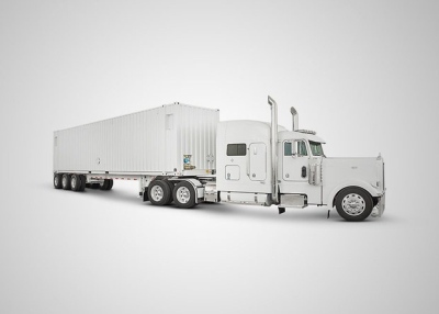

„Amazon“ kompanija pristatė specializuotą transporto konteinerį „AWS Snowmobile“, skirtą klientų duomenų perkėlimui į „Amazon Web Services“ debesų saugyklą. Vienu konteineriu galima pervežti iki 100 petabaitų (PB) duomenų, rašoma kompanijos tinklaraštyje.
Kai duomenų daug (eksabaitas (EB) ar keli šimtai PB), jų perkėlimas netgi plačiu kanalu gali gerokai užtrukti – pavyzdžiui, vieno eksabaito perkėlimas 10 Gbps kanalu truktų ~26 metus. Siekdama paspartinti duomenų perdavimą, „Amazon“ siūlo pasinaudoti fizinio duomenų pervežimo „AWS Snowmobile“ paslaugomis – kompanijos atstovų skaičiavimais, 10 sunkvežimių eksabaitą informacijos galėtų pervežti trumpiau, nei per pusmetį (tokiu atveju duomenų perdavimo greitis yra maždaug 514 Gbps – red. past.).
Fantastiškas „Amazon“ sprendimas, kai internetui trūksta greičio: 100 petabaitų transporto konteineris
„AWS Snowmobile“ yra 13,7 metrų ilgio vandeniui atsparus ISO-konteineris su klimato kontrole. Konteineriui būtinas 350 kW energijos šaltinis (jei reikia, patiekiamas ir generatorius), jis apsaugotas nuo fizinio įsibrovimo, įrašomi duomenys šifruojami, įrengta vaizdo stebėjimo sistema ir GPS imtuvas. Papildomai „Amazon“ siūlo konteinerio apsaugą tiek perkeliant iš duomenų centro į „AWS Snowmobile“, tiek ir transportuojant.
Duomenų perkėlimą į AWS serverius užsisakęs klientas prijungia „Snowmobile“ prie savo duomenų centro keliais kabeliais, kurių kiekvienas užtikrina duomenų perdavimą 40 Gbps sparta. Bendras duomenų perkėlimo į „Snowmobile“ greitis gali siekti 1 Tbps – tokiu tempu vienas 100 petabaitų konteineris užpildomas maždaug per 10 dienų.
Be „AWS Snowmobile“, „Amazon“ kompanija pristatė ir naują versiją portatyvinio „AWS Snowball“ konteinerio, kurį „Amazon“ leidžia nuo 2009 metų. Maždaug 22 kilogramus sveriantis konteineris skirtas mažesniems (palyginus su „Snowmobile“) duomenų kiekiams — iki 50 terabaitų. Konteineris šifruoja duomenis 256 bitų raktu, atlaiko perkrovas iki 6g, turi autonominį maitinimo šaltinį ir „e-ink“ ekraną, kuriame pateikiama techninė informacija.
