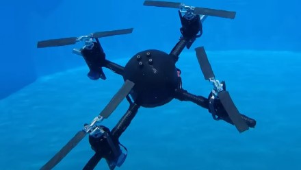

Skraidantis povandeninis dronas, tai idėja, kuri dar neseniai atrodė kaip mokslinė fantastika, tačiau šiandien tampa realybe. Šį projektą sukūrė keturi studentai iš Alborgo universiteto Danijoje.

Projektą įgyvendino keturi studentai iš „AAU Energy“ laboratorijos Esbjerge. Tarp jų buvo lenkai Pawełas Kowalczykas, Krzysztofas Sierockis ir Mikołajus Dźwigała bei jų kolega Andrejus Copaci. Darbas prie šio išradimo truko beveik metus ir apėmė du akademinius semestrus.
Studentai pasitelkė universitete prieinamus įrankius, 3D spausdinimą ir CNC technologijas. Jie nesinaudojo sudėtinga ar itin brangia įranga, todėl projektas sulaukė dar daugiau susižavėjimo.
Tai parodė, kad kūrybiškumas ir atkaklumas kartais svarbesni už dideles investicijas. Pagrindinis iššūkis buvo sukurti vandeniui atsparų droną, kuris galėtų judėti po vandeniu nepaveiktas didelės plūdrumo jėgos ir kartu neprarastų mobilumo.
Techninis sprendimas
Didžiausia inovacija slypi drono sraigtuose. Jų mentės gali keisti pasvirimo kampą realiuoju laiku, todėl prietaisas geba prisitaikyti tiek prie oro, tiek prie vandens pasipriešinimo. Tai vadinamasis kintamo žingsnio sprendimas, leidžiantis tiksliau valdyti sukamąjį momentą.
Tokiu būdu dronas išvengia poreikio naudoti papildomus elementus ar sudėtingus variklius. Pilotui tereikia suprasti, kaip keisti menčių kampą, kad aparatas sklandžiai išnertų į paviršių arba panirtų po vandeniu.
Bandymų metu įrenginys buvo naudojamas nedideliame baseine, kurio gylis siekė iki pusantro metro. Nors tai dar nėra pritaikyta gilesniems vandens telkiniams, rezultatai rodo, kad ši koncepcija gali būti išplėtota ateityje.
