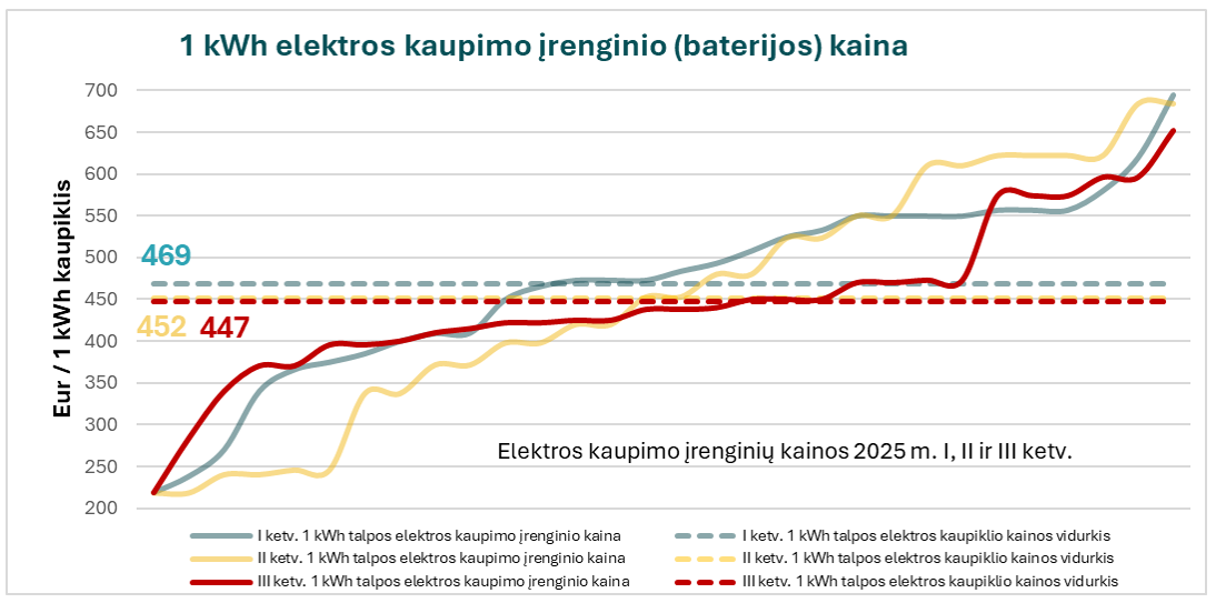

LFP tipo kaupimo įrenginių ir jų sistemų kainų analizė rodo, kad 2025 m. trečiąjį ketvirtį Lietuvoje vidutinė 1 kWh talpos elektros kaupimo įrenginių kaina buvo 447 eurai, arba apie 1 proc. mažesnė nei antrąjį ketvirtį, kai ji siekė 452 eurus.

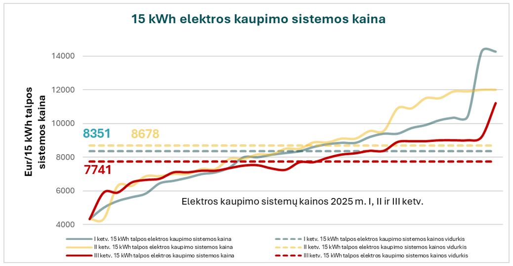

Lietuvos energetikos agentūros rinkos tyrimas rodo, kad šių metų trečiąjį ketvirtį 15 kWh talpos kaupimo sistemų vidutinė kaina, įskaitant stebėjimo, valdymo, balansavimo sistemas ir kitus komponentus, siekia 7 741 eurą. Tai beveik 11 proc. mažiau nei šių metų antrąjį ketvirtį, kai visos tokios talpos kaupimo sistemos vidutinė kaina buvo 8 678 eurai.
Elektros kaupimo įrenginių kainoms mažėjant trečią ketvirtį iš eilės, didėja jų prieinamumas
Kaupimo įrenginio, vadinamosios baterijos, kaina bendroje visos kaupimo sistemos kainoje šiemet išaugo: trečiąjį metų ketvirtį baterijos kaina sudarė 86,6 proc. visos kainos – tai 2,4 proc. daugiau nei pirmąjį metų ketvirtį, kai ji siekė 84,2 proc., ir 8,5 proc. daugiau nei antrąjį ketvirtį, kai buvo 78,1 procento.
2025 m. trečiąjį ketvirtį Lietuvoje to paties tipo ir pajėgumo elektros kaupimo sistemų kainų skirtumas, palyginti su antruoju ketvirčiu, sumažėjo – didžiausia ir mažiausia rinkoje siūlomos kainos skyrėsi 2,6 karto. Pirmąjį ketvirtį didžiausių ir mažiausių kainų skirtumas viršijo 3 kartus, o antrąjį ketvirtį siekė 2,8 karto. Visus tris metų ketvirčius mažiausia15 kWh talpos kaupimo sistemų vidutinė kaina išliko apie 4 000 eurų, o didžiausia kaina sumažėjo iki 11 000 eurų trečiąjį metų ketvirtį nuo 14 000 eurų pirmąjį ketvirtį ir nuo maždaug 12 000 eurų antrąjį metų ketvirtį.
