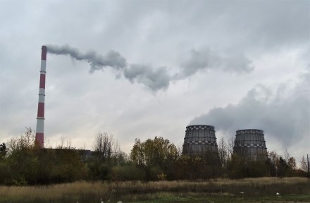

Ketvirtadienį, lapkričio 5 d. bendrovė „Ignitis gamyba“ penkmetį konservuota išlaikytoje Vilniaus trečiojoje termofikacinėje elektrinėje (TE-3) visa galia sėkmingai išbandė vieną iš dviejų įrengtų energetinių blokų.
Bandymų metu buvo išbandytos bendrosios TE-3 sistemos: paleidimo katilinė, gamtinių dujų ūkis, elektros įrenginiai, vandenilio gamybos įrenginiai bei kita pagalbinė jėgainės įranga. Atlikus visus būtinus pirmojo energetinio bloko (B-1) sistemų darbingumo patikrinimus, energetinis blokas įjungtas į perdavimo sistemos tinklą bandomajam darbui. Ketvirtadienį energetinis blokas veikė ir gamino elektros energiją 5 valandas, bandymo metu buvo pasiekta ir maksimali bloko galia – 180 MW. Jėgainės testo metu taip pat buvo patikrintas įrenginių darbingumas, atlikti katilo emisijų matavimai ir surinkti duomenys, reikalingi nustatyti, kaip keičiasi bloko emisijų dydžiai priklausomai nuo generuojamos galios.
TE-3 elektrinės bandymas
Šiam bandymui pradėta ruoštis dar metų pradžioje, pastaruosius porą mėnesių vyko intensyvūs parengiamieji darbai. Iš turimų darbuotojų buvo sukomplektuota bloko leidimo komandą, taip pat reikėjo nuodugniai patikrinti įrenginių būklę, atlikti potencialiai pavojingų įrenginių patikras, pasirūpinti elektrinės veiklos atnaujinimui reikiamomis medžiagomis, užtikrinti gamtinių dujų tiekimą, paruošti nudruskintą vandenį. Elektrinės įrenginiai buvo bandomi nuo praėjusios savaitės vidurio.
„Siekiame prisidėti prie Lietuvai svarbių energetikos projektų įgyvendinimo. Ruošiantis energetikos sistemos sinchronizacijai su kontinentinės Europos tinklų sistema, būtina įvertinti turimų elektros gamybos ar sisteminių paslaugų teikimo pajėgumų galimybes tarnauti šalies energetikos sistemos labui“, – teigia „Ignitis gamybos“ generalinis direktorius Rimgaudas Kalvaitis.
TE-3 dviejų blokų instaliuota elektros galia – 360 MW, šilumos galia – 603 MW. Vilniečiams elektrą ir šilumą gaminusi elektrinė buvo eksploatuojama nuo 1983 m. iki 2015 m. pabaigos. Tuometinis TE-3 valdytojas priėmė sprendimą konservuoti energijos gamybos blokus. Elektrinė nuo 2018 m. balandžio priklauso „Ignitis gamybai“.
