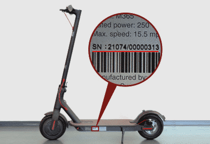

„Xiaomi“ paskelbė tam tikrų (iš tikrųjų kiekis ne mažas) grąžintinų „Mijia M365“ paspirtukų sąrašą. Juodasis sąrašas sudarytas atsižvelgiant į saugumo spragą, t.y., naudojantis paspirtuku, jo vertikalioji vairo skersinė gali atsiskirti nuo horizontalaus pado tvirtinimo, kas gali sukelti labai didelį pavojų gyvybei. Pagrindinė to priežastis – tvirtinimo varžto brokas.
„Xiaomi“ elektriniai paspirtukai turi rimtų problemų
Oficialiame „Xiaomi“ pranešime pažymima, kad šis gamyklinis brokas gali pasireikšti „Mijia M365“ paspirtukams pagamintiems nuo 2018 10 27 iki 2018 12 05 imtinai. „Xiaomi“ pateikia sąrašą šalių, į kurias iškeliavo brokuoti paspirtukai, tačiau, kaip žinia, lietuviai labai pamėgo šią transporto priemonę ir daugelis siuntėsi „Mijia M365“ paspirtukus iš svetur, tad dalis šių 10.257 paspirtukų galėjo pasiekti ir mūsų kraštą.
Sąrašas šalių į kurias pateko brokuoti paspirtukai: Jungtinė Karalystė 7406 vnt., Vokietija 613 vnt., Ispanija 509 vnt., Airija 443 vnt., Danija 258 vnt, . Kazachstanas 200 vnt., Mianmaras 175 vnt., Kolumbija 97 vnt., Turkija 80 vnt., Laosas 79 vnt., Italija 37 vnt., Vengrija 34 vnt., Graikija 31 vnt., Pietų Korėja 30 vnt., Makao 25 vnt., Jungtiniai Arabų Emiratai 22 vnt., Belgija 17 vnt., Portugalija 16 vnt., Singapūras 14 vnt., Rusija 1 vnt., Tailandas 1 vnt., Nenustatyta šalis 169 vnt.
Nors Lietuvos šiame sąraše nėra, tačiau Jums vis tiek rekomenduojame pasitikrinti ar neturite būtent brokuotos serijos elektrinio paspirtuko. Lietuvos pardavėjai dažniausiai savo prekes įsigyja iš partnerių užsienio rinkoje, o būtent dėl šios priežasties mūsų šalis ir nepatenka į aukščiau esantį sąrašą.
Brokuotų paspirtukų serijiniai numeriai 21074/00000316 – 21074/00015107 ir 16133/00541209 – 16133/00544518, juos galima rasti horizontalios dalies kairėje pusėje. Pasitikrinti savo paspirtuko serijinį numerį galima „Xiaomi“ puslapyje, jei jūsų paspirtukas patenka į brokuotų sąrašą, puslapis iš karto paprašys įvesti jūsų el. pašto adresą, o aptarnaujantis personalas susisieks su jumis 72 val. bėgyje dėl tolimesnių remonto veiksmų. Jungtinėje Karalystėje grąžinimai prasidėjo birželio 26 d., kitose šalyse nuo liepos 1 d., o siuntimo išlaidas apmoka pati „Xiaomi“, tad savininkai nepatirs jokių papildomų išlaidų.
„Xiaomi“ primygtinai pataria nedelsiant nustoti naudotis „Xiaomi Mijia M365“ paspirtukais tol, kol neįsitikinsite, jog jūsų paspirtukas nėra iš brokuotojų serijos ir yra saugus eksploatuoti. Taip pat savininkams nepatariama savarankiškai remontuoti paspirtukų, o bet kaip modifikuotos transporto priemonės nebus keičiamos.
