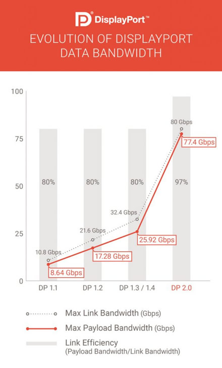

„Video Electronics Standards Association“ (VESA) atskleidė DisplayPort 2.0 standartą, kuris duomenų pralaidumą padidins tris kartus ir išlaikys atgalinį suderinamumą. Paskutinis DisplayPort standarto atnaujinimas buvo 2016 metų kovo mėn. Naujas DisplayPort standartas leis naudoti 8K ir didesnės raiškos ekranus. Be to, DisplayPort 2.0 standartas bus integruotas į USB Type-C jungtį. Tiesa, tam reikia „Thunderbolt 3“ tipo USB jungties.
Esamos kartos DisplayPort 1.4a standartas siūlė maksimalių teorinį 32,4 Gbps pralaidumą. Kiekviena iš keturių linijų veikė 8,1 Gbps sparta. Su 8b/10b kanalų kodavimu tai leisdavo pasiekti 25,92 Gbps duomenų pralaidumą. DisplayPort 2.0 turi tas pačias keturias linijas, bet jų pralaidumas jau 20 Gbps per liniją. Panaudojus efektyvesni 128b/132b kanalų kodavimą realus pralaidumas yra 77.37 Gbps, o tai daugiau nei tris kartus geriau nei siūlo DP 1.4 a.
Išaugęs DisplayPort duomenų pralaidumas leis naudoti 4K monitorius su 144 Hz atnaujinimo dažniu nemažinant vaizdo kokybės, ką reikia daryti dabar. Tad 4K@144 Hz monitoriai dabar jau turi daugiau prasmės.
Vienas ekranas:
  • One 16K (15360×8460) display @60Hz and 30 bpp 4:4:4 HDR (with DSC)
  • One 10K (10240×4320) display @60Hz and 24 bpp 4:4:4 (no compression)
Du ekranai:
  • Two 8K (7680×4320) displays @120Hz and 30 bpp 4:4:4 HDR (with DSC)
  • Two 4K (3840×2160) displays @144Hz and 24 bpp 4:4:4 (no compression)
Trys ekranai:
  • Three 10K (10240×4320) displays @60Hz and 30 bpp 4:4:4 HDR (with DSC)
  • Three 4K (3840×2160) displays @90Hz and 30 bpp 4:4:4 HDR (no compression)
