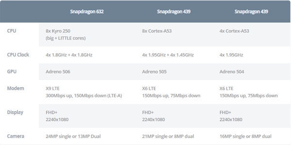

„Qualcomm“ anonsavo iškart tris biudžetiniams ir vidutinio lygio įrenginiams skirtas mobiliąsias platformas: „Snapdragon 429“, 439 ir 632. Be padidėjusio našumo nauji lustų rinkiniai siūlo pagerintą energijos vartojimo efektyvumą ir dirbtinį intelektą.
„Qualcomm“ pristatė naujas mobiliąsias platformas „Snapdragon 429“, 439 ir 632
„Snapdragon 632“
Naujas SoC gamintojo linijoje pakeičia „Snapdragon 626“. Našumo padidėjimas, palyginti su pirmtaku, siekia 40 %, o grafikos lusto „Adreno 506“ darbo sparta išaugo 10 %. Procesorius pagamintas pagal 14 nanometrų technologijos standartus ir gavo 8 „Kryo 250“ branduolius, galinčius veikti iki 1,8 GHz dažniu. Deklaruojamas FullHD+ ekranų, vienos 24 megapikselių ir dvigubos 13 MP + 13 MP kamerų palaikymas, 4K vaizdo įrašymas ir X9 LTE modemas.
„Snapdragon 439“
Šis 12 nm lustų rinkinys tapo „Snapdragon 430“ įpėdiniu. Kūrėjai pažadėjo procesoriaus galios padidėjimą 25 %, o GPU „Adreno 505“ – 20 %. SoC gavo X6 LTE modemą, bei palaikymą 4G VoLTE, FullHD+ ekranų ir kamerų su vienu 25 Mp jutikliu arba dviem 8 Mp. Procesoriaus architektūra apima du „Cortex-A53“ branduolių klasterius, kurių pirmasis sudarytas iš keturių energiją taupančių branduolių su 1,45 GHz dažniu, o antrasis skirtas pakankamai galingam kvartetui, galinčiam veikti iki 1,95 GHz dažniu.
„Snapdragon 429“
„Snapdragon 425“ įpėdinis procesoriaus darbo našumą padidino 25 %, o GPU „Adreno 504“ jo dėka įstengs 50 % daugiau. Pagamintas procesorius taikant 12 nanometrų technologiją ir gavo keturis 1,95 GHz „Cortex-A53“ branduolius. Platforma turi X6 LTE modemą, siūlo HD+ ekranų, vienos 8 megapikselių kameros ir dvigubų 8 megapikselių sistemų palaikymą.
„Snapdragon 429“, 439 ir 632 kūrėjai aprūpinto saugumo pagerinimo sprendimais, mobiliųjų mokėjimų palaikymu, pasiūlė dirbtinį intelektą pagerinti nuotraukų kokybei, įskaitant greitą automatinį fokusavimą, ekspozicijos ir baltos spalvos balanso parinkimo tikslumą. Pirmieji išmanieji telefonai su naujosiomis platformomis pasirodys antrajame šių metų pusmetyje.
