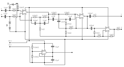

Kardiografas
Publikuota: 2004-01-09 18:45
Tematika: Įvairi elektronika
Tipas: Vidutiniška
Autorius: el. paštas Darius Grigaitis
Aut. teisės: el. paštas ©Elektronika.lt
Šiai schemai nereikia jokių deficitinių detalių, jas lengva gauti bet kokioje radijo detalių parduotuvėje.
 Rodyti komentarus (6)
Šiai schemai nereikia jokių deficitinių detalių, jas lengva gauti bet kokioje radijo detalių parduotuvėje. Šis įrenginys turi du išėjimus bei du įėjimus, vienas iš kairės, kitas iš dešinės, bei vienas papildomas išėjimas, kuris nustato kūno nulinį potencialą įėjimų atžvilgiu. Čia naudojami keturi operaciniai stiprintuvai K544YD2 (rusiška) maitinimas +/- 9 V nominali. Įėjime esančius diodus parinkite bet kokius, kurių tiesioginė bei atgalinė srovė būtų kuo mažiausi. Veikimo principas labai paprastas. Stiprinama įtampa, kurios dydis kūno paviršiuje siekia porą milivoltų, bei dažnis iki kelių šimtų Hz. Spausdintinę plokštę geriau daryti dvipusę, vieną pusę paliekant neišgraužtą ir prijungtą prie nulinio kontakto. Taip pat patartina schemą įdėti į metalinę dėžutę, kuri taip pat prijungta prie nulinio kontakto. Laidai, kuriais prijungiamas šis įrenginys prie kūno, turi būti ekranuoti ir vienas galas ekrano taip pat prijungiamas prie nulinio laido.
