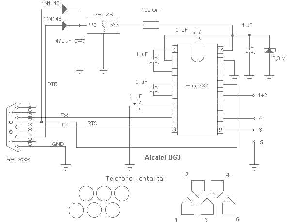

„Alcatel“ BG3

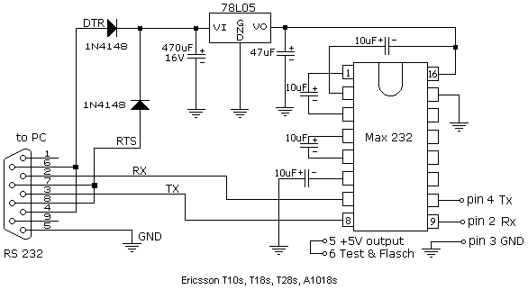

„Ericsson“ T28, 2618, 2628, T29, T20, T39, T65, T68, T68i, R600, T200, 3618; 6xx, 7xx, T10s, T18s, T28s, A1018s, 888

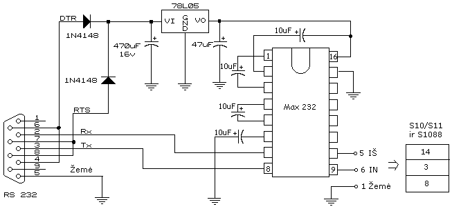

„Siemens“ S40, S10/S11 ir S1088, C2x, S25, M35, A3x, SL45, C, S, ME 45

„Alcatel BG3“
„Ericsson“: T28, 2618, 2628, T29, T20, T39, T65, T68, T68i, R600, T200, 3618 kabelio principinė schema

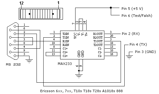

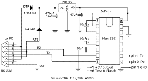

„Ericsson 6xx“, 7xx, T10s, T18s, T28s, A1018s, 888 prijungimo prie AK principinė schema

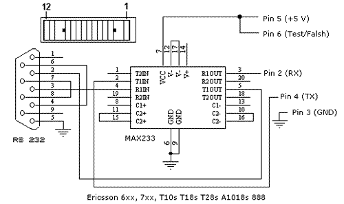

Kitas variantas:

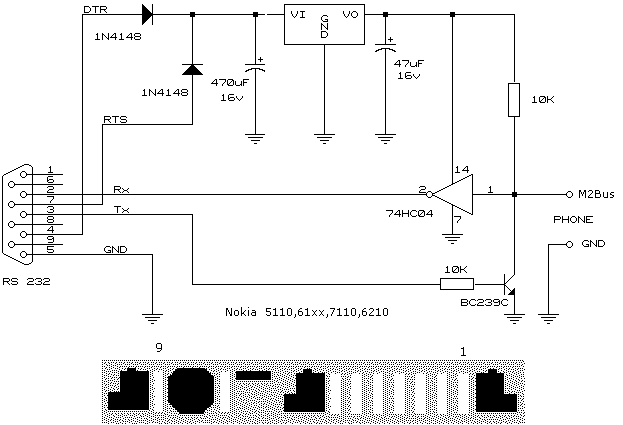

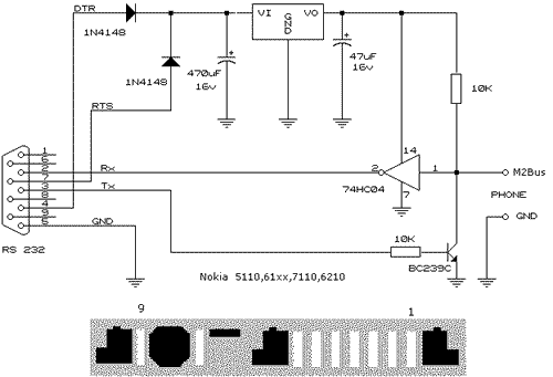

„Nokia 5110“, 61xx, 7110, 6210

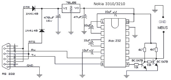

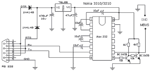

„Nokia 3310“, 3210 prijungimo prie AK schema

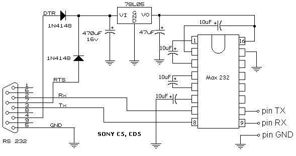

„Sony C5“ pajungimo kabelis

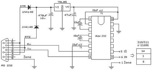

„Siemens“: S40, S10/S11 ir S1088,C2x, S25, M35, A3x, SL45, C, S, ME 45 pajungimo schema
