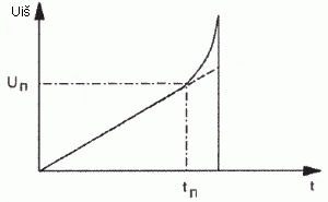

Po to impulso ilgumą reikia tolygiai didinti iki to laiko, kol tiesiškas įtampos didėjimas nepereis į netiesišką Po to impulso ilgumą reikia tolygiai didinti iki to laiko, kol tiesiškas įtampos didėjimas nepereis į netiesišką (3 pav.), o taškas Uп reikš srovę, prie kurios vyksta magnetolaidžio medžiagos įsisotinimas: Iįs = Uп/0,2. Jeigu pirmame diapazone taško Uп pasiekti nepavyko, įjungiamas antras generatoriaus diapazonas.
Reikia atsiminti, kad maksimalus leistinas įtampos impulso ilgumas tп induktyvumo ritėje taške Uп atvirkščiai proporcingas to impulso įtampai. Pavyzdžiui, jeigu įtaise esant 15 V maitinimo įtampai tikrinamas impulsinis transformatorius ir įsisotinimas prasideda, kai impulso ilgumas tп = 300 μs, tai impulsiniame tinklo maitinimo bloke esant 300 V įtampai impulso ilgumas turi būti 20 kartų mažesnis: tп≤15 μs.
