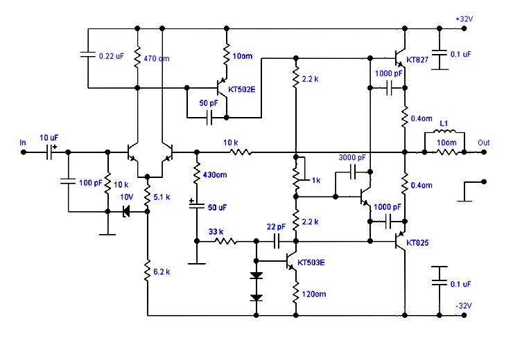

50 W galios stiprintuvas iš tranzistorių
Publikuota: 2004-01-10 22:22
Tematika: Garso technika
Tipas: Vidutiniška
Aut. teisės: el. paštas ©Elektronika.lt
Šis galios stiprintuvas yra nesudėtingas, be to, nebrangus. Naudojami 7 tranzistoriai.
Šis galios stiprintuvas yra nesudėtingas, be to, nebrangus, Naudojami iš viso 7 tranzistoriai. Netiesiniai pirmos harmonikos iškraipymai 0,05 %, maitinimas dvipolis +/- 25..40 V. Induktyvumo ritė L1 – 20 vijų 1 mm storio, vynioti ant 2 W galios 10 omų varžos. Vietoj KT827 bei KT825 galima naudoti KT818 bei KT819, tuo atveju patariu dėti kintamą varžą (vietoj 470 omų paimti 1 kOmą) lygiagrečiai 0,22 uF kondensatoriui. Stabilitronas – bet koks tinkantis 10 V įtampai. Diferencinio stiprintuvo tranzistoriai gali būti KT502 ar analogiški mažos galios tranzistoriai, pageidautina aukšto dažnio, tokiu atveju pagerėja dažninės stiprintuvo charakteristikos. Diodai – KD522. Kondensatoriai – elektrolitiniai. Pageidautina, kad būtų 50 V darbo įtampos. 0,4 omų varžas galima nusipirkti, jos pagamintos iš nichromo vielos ir būna įlydytos į plastmasę, arba galite jas pasidaryti patys.
