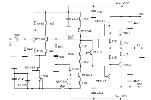

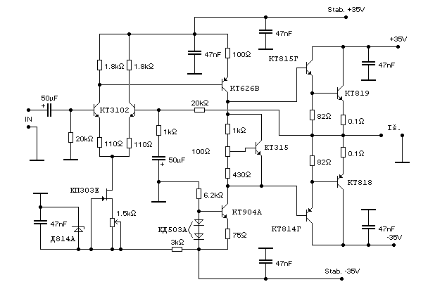

Pateikta schema yra 100 W galios garso stiprintuvo prie 4 omų varžos. Jis pasižymi plačia pralaidumo juosta 5 Hz – 1 MHz.
 Rodyti komentarus (15)
Pateikta schema yra 100 W galios garso stiprintuvo prie 4 omų varžos. Jis pasižymi plačia pralaidumo juosta 5 Hz – 1 MHz. Maitinimo įtampa dvipolė +/- 35 V. Reikalinga atskirai stabilizuota įtampa pradiniam stiprinimo laipsniui (priešingu atveju sumažėja dinaminis diapazonas). Lauko tranzistorius naudojamas kaip srovės veidrodis, kurio varža kintamai srovei yra didelė ir maža nuolatinei.
Plati pralaidumo juosta buvo gauta naudojant aukštesnio dažnio tranzistorius (kai ribinis dažnis 45–50 MHz arba didesnis). Kokybei užtikrinti išėjimo laipsnyje naudojama ne daugiau kaip 2 tranzistoriai. Kompensuojant nepakankamą srovės stiprinimą, padidinama pradinio laipsnio ramybės srovė. Šioje vietoje naudojami aukšto dažnio, vidutinės galios, tranzistoriai. Visiems tranzistoriams sudaryti neigiami grįžtami ryšiai, kas garantuoja pakankamai gerą temperatūrinę stabilizaciją. Galinių laipsnių ramybės srovė reguliuojama KT315 tranzistoriaus bazėje esančia reguliuojama varža. Pradiniame laipsnyje prijungus 100–1000 pF kondensatorių tarp diferencinio stiprintuvo emiterių, sutrumpėja signalo užaugimo laikas išėjime bet pablogėja perdavimo charakteristika. Didelės galios tranzistorius KT818, KT819 būtina montuoti ant radiatorių. Emiterio grandinėje esančios 0,1 omo varžos turi būti ne mažesnės nei 1 W galios. Jas galima pasidaryti patiems iš nichrominės vielos, kuri būdavo naudojama šildytuvuose kaip kaitinimo spiralė. Pradinio laipsnio varžų galingumai yra 0,25 W. Visi poliariniai kondensatoriai ne mažesni nei 50 V. Maitinimo bloko galingumas vienam stiprintuvui turi būti ne mažesnis nei 150 W. Maitinimo bloko kondensatoriai >1000 uF.
Stiprintuvas turi tokius parametrus:
Galingumas prie +/- 35 V yra 100 W su 4 omų apkrova. Stiprintuvo išėjimo varža yra apie 0,01 omo. Išėjimo įtampos užaugimo laikas >30 V/us, gaunamas 18 laipsnių fazės postūmis prie 100 kHz. Netiesiniai iškraipymai prie 60 Hz – 0,03 %, prie 1 kHz – 0,04 %, prie 20 kHz – 0,1 %.
