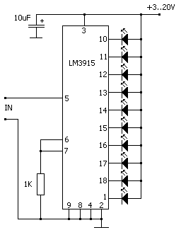

Tai labai paprasta schema, kuriam komentarų praktiškai nereikia, kadangi naudojamos tik kelių rūšių detalės. Schema veikia iš karto, teisingai sulitavus.
 Rodyti komentarus (11)
Tai labai paprasta schema, kuriai komentarų praktiškai nereikia, kadangi naudojamos tik kelių rūšių detalės. Schema veikia iš karto, teisingai sulitavus. Šviesos diodai bet kokie, galite naudoti net diodų matricas. Mikroschema LM 3915 arba LM3914 kainuoja iki 10 Lt Vilniuje. Įėjime galite jungti vieną diodą, bei padaryti RC žemų dažnių filtrą, kad reaguotų tik į atitinkamo dažnio garso signalą.
