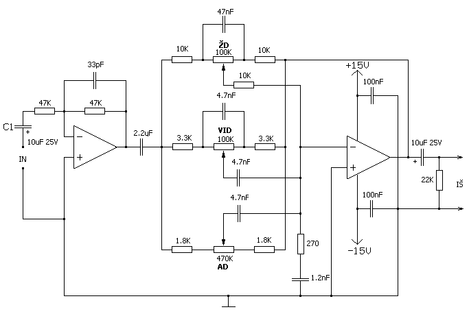

Tai neblogas trijų juostų ekvalaizeris.
Tai neblogas trijų juostų ekvalaizeris (ŽD – žemi dažniai, VID – viduriniai dažniai, AD – aukšti). Varžų nominalų paklaidos turėtų būti bent maksimaliai 5 %, geriausia naudoti 1 % paklaidos varžas. Varžų galingumai yra 0,125 W ar mažesni. Čia galite naudoti bet kokį operacinį tiek vienpolio maitinimo (CA3140, AD8601) tiek dvipolio (galite dėti rusiškus K157YD2 ar pan. plačiau) su atitinkamomis įtampomis. Pirmas operacinis stiprintuvas yra aukštų dažnių filtras su ribiniu dažniu apie 100 kHz. Reguliuojami filtrai realizuoti per grįžtamus ryšius su antru operaciniu stiprintuvu, dažnį apsprendžia kondensatoriai esantys lygiagrečiai potenciometrams, bei šalia jų prijungtos varžos. Toks jungimas į neigiamą grįžtamą ryšį leidžia pasiekti +/-18 dB/oct reguliavimo diapazoną. Iškraipymai priklausys nuo to, kaip išdėstysite elementus, bei kokius operacinius stiprintuvus naudosite. Patartina, kad abu stiprintuvai būtų viename korpuse. Geriausias variantas pasirinkti mikroschemą, kurioje yra keturi operaciniai stiprintuvai.
