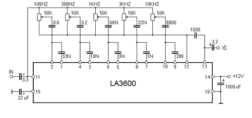

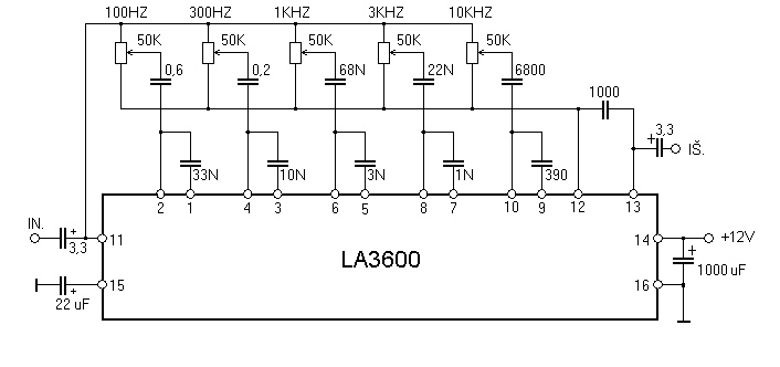

Nebrangus grafinis ekvailaizeris, kurio reguliavimo diapazonas +/-12 dB, pagaminamas iš LA3600 „SANYO“ kompanijos mikroschemos.
 Rodyti komentarus (1)
Nebrangus grafinis ekvailaizeris, kurio reguliavimo diapazonas +/-12 dB, pagaminamas iš LA3600 „SANYO“ kompanijos mikroschemos. Jos viduje yra operacinis stiprintuvas bei keletas tranzistorių, kuriais sudaromi juostiniai filtrai.
Šios schemos techniniai duomenys yra tokie: įėjimo varža apie 16k, minimali apkrovimo varža 10k, įėjimo įtampa 0,6 V, netiesiniai iškraipymai 0,02 % prie 0,3 V įėjimo, darbo diapazonas 0,02 Hz iki 20 kHz. Mikroschema Vilniuje kainuoja kelis litus.
Tiems, kas neturi galimybės įsigyti mikroschemą, gali bandyti ją atkartoti iš diskrečių elementų. PDF laikmenoje yra parodyta jos vidinė schema, tada, tarp sujungtų tranzistorių ir maitinimo reikia jungti 100–200 omų dydžio varžą ir kolektoriaus grandinę naudoti kaip išėjimą. Tokiu atveju operacinio stiprintuvo galima nenaudoti.
