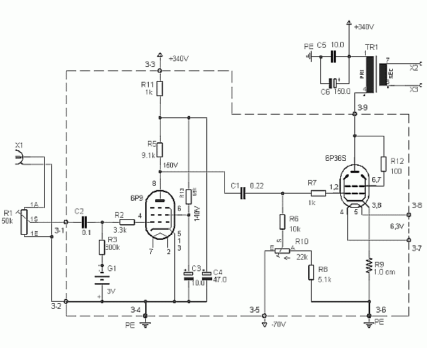

Lempinio 9 W SE stiprintuvo modifikacija
Publikuota: 2005-02-02 09:00
Tematika: Garso technika
Tipas: Vidutiniška
Autorius: el. paštas Julius Ustinavičius
Lempinio 9 W SE stiprintuvo modifikacija, pakeičiant SRPP pirmąjį laipsnį kitu. Kaip galinės lempos valdiklis panaudota 6P9 lempa. Rezultatas – truputį padidėjęs stiprintuvo jautrumas.
 Rodyti komentarus (2)
Tai yra prieš tai aprašyto 9 W SE stiprintuvo modifikacija, pakeičiant SRPP pirmąjį laipsnį kitu. Pirmame laipsnyje šiuo atveju dirba metalinė didelio stiprinimo lempa 6P9 pentodiniame režime. Tai televizinis plačiajuostis pentodas, skirtas vaizdo stiprintuvams, kuris puikiai tinka ir garso signalams stiprinti. Kadangi ši lempa nelabai mėgsta automatinį priešįtampį, paprastai sukuriamą įtampos kritimu ant katodinės varžos, panaudotas fiksuotas priešįtampis. Lempos darbo taškui reikia -3 V įtampos jos tinklelyje, taigi tam tikslui panaudota 3 V baterija iš kompiuterio pagrindinių plokščių. Anodui 150 V įtampą nustatome didindami arba mažindami rezistorių R11.
Rezultatas gan įdomus. Truputį padidėjo stiprintuvo jautrumas. Skamba labai neblogai, bet šiek tiek kitaip nei su SRPP laipsniu. Sunku net pasakyti, kur skirtumas. Kaip ten bebūtų, lempa 6P9 tikrai verta dėmesio kaip galinės lempos tvarkyklė.
