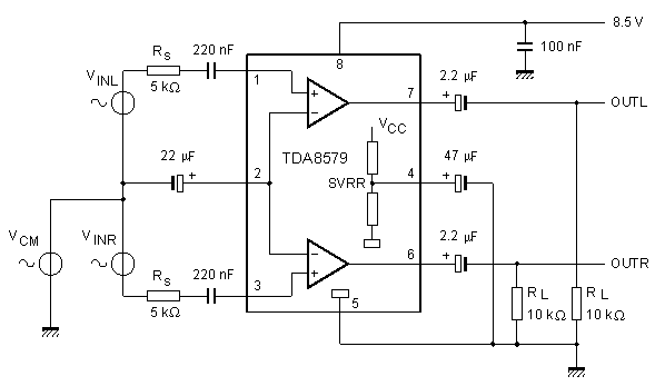

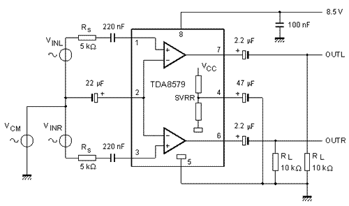

Mikroschema 8 kojų, planarinė. Techninės charakteristikos: Umait=18 V (maksimali minimali 5 V), I=11..14 mA, kh=0,1 %. f = (0,02 Hz ..20 kHz). Rin=240 k, Uin= 1V.

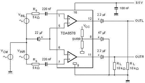

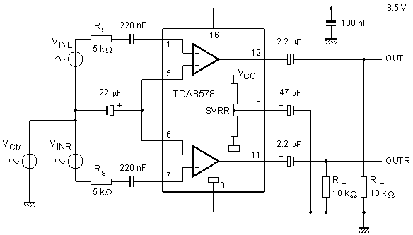

TDA8578 tai šešiolikos kojų planarinė mikroschema. Techninės charakteristikos tokios pačios.
