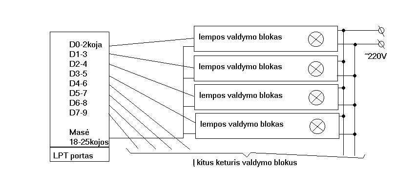

Perdaryta, iš lempos komutavimo per LPT iki šviesos muzikos valdymo panaudojant „Winamp“.
 Rodyti komentarus (18)
Perdaryta, iš lempos komutavimo per LPT iki šviesos muzikos valdymo panaudojant „Winamp“, gatavą programą galite rasti „Download“ skyriuje šiame puslapyje http://discolitez.com. Bendra struktūrinė schema yra tokia:

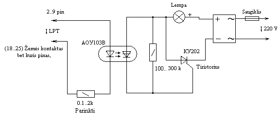

Vieno bloko principinė schema yra tokia:
Jei nenorite dirbti su tiristoriais, galite daryti su relėmis, tikrai veikia garantija 100 % (buvau išbandęs kažkada). Na, tik šviesos muzika ne kokia būtų. Juk relės netinka greitam perjunginėjimui ;)
