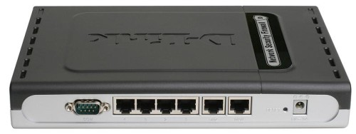

DFL-210
„D-Link NetDefend“ DFL-210 ugniasienė mažoms įmonėms

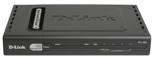

DFL-260
„D-Link NetDefend“ UTM DFL-260 ugniasienė namų biurams ar mažoms įmonėms
