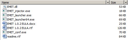

Taigi, parsisiunčiame EMET, platinamą „Zip“ archyvo pavidalu, išarchyvuojame ir matome žemiau esančiame paveikslėlyje esančius failus.
EMET: apsaugome programas nuo kodo vykdymo atakų
Atsidarome readme.rtf, jį perskaitę sužinome tik informaciją reikalingą šio įrankio konfigūracijai, t.y. aprašomas tik EMET_conf.exe. Ši, komandinės eilutės pagalba valdoma, programa naudojama pažymėti kurios programos turi būti apsaugomos, kaip jos bus apsaugomos ir t.t. mus tai nelabai domina, todėl įdėmiai perskaitę kitų failų pavadinimus galime nuspėti kelis dalykus:
  • Na ne iš failų pavadinimų tačiau iš apsaugų tipo galime spręsti, jog kai kurioms apsaugoms realizuoti reikės vykdyti kodą apsaugomos programos proceso kontekste (pvz. NULL atminties gabalo išskyrimas).
  • Todėl pastebime, kad egzistuoja failas pavadinimu EMET_injector.exe - jis turbūt yra naudojamas „įskiepyti“ EMET.dll biblioteką, kuri ir atliks visą darbą apsaugomo proceso kontekste.
  • Taipogi egzistuoja EMET_Launcher.exe bei EMET_Launcher64.exe. Iš pavadinimo, manau, aišku, kad tai dvi versijos skirtos dviem skirtingų tipų operacinėms sistemoms. Ką jie konkrečiai paleidžia (launch) ar programą, ar EMET_injector.exe kol kas neaišku.

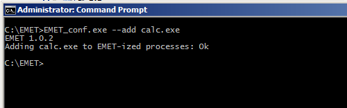

Su EMET_conf.exe apsaugome calc.exe, pasinaudoję šia komandine eilute:

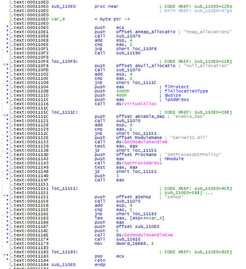

Išanalizuojame EMET.dll su IDA ir sukame galvą nuo ko pradėti ieškoti mums reikalingų funkcijų, kuriose atliekamas pats apsaugojimas. Kadangi skaitėme „readme“ - prisiminame, jog apsaugos nustatymai saugomi registre, pasižiūrėję EMET.dll importuojamas funkcijas matome, jog naudojamos registro funkcijos. Peržiūrėję kelias funkcijas, kuriose naudojami registro API, nieko gero nerandame, todėl galvojame toliau. Prisimename, jog viena iš apsaugų - tai atminties gabalo ties NULL adresu išskyrimas, kadangi teko susidūrti su „Windows“ programavimu, suvokiame, jog tam greičiausiai bus naudojamos „VirtualXXX“ šeimos funkcijos, todėl prie importuojamų API susirandame „VirtualAlloc“ ir žiūrime iš kur ji kviečiama. Pasirinkę pirmą funkciją iš naudojančių „VirtualAlloc“ sąrašo matome, jog pataikėme tiesiai ten kur reikia.

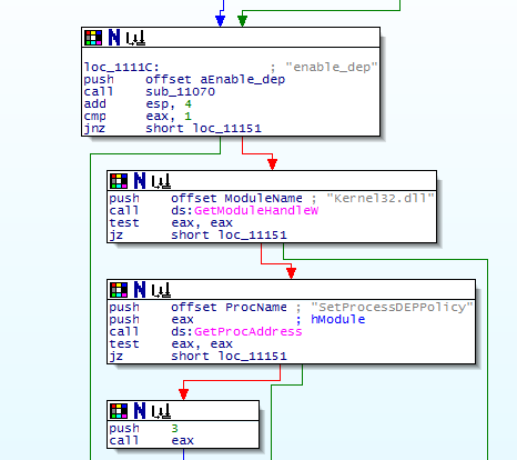

Matome, jog tai ganėtinai paprasta funkcija, kurios pagalba įdiegiamos visos apsaugos. Prieš įdiegiant kiekvieną apsaugą iškviečiama sub_11070, kuri iš registro paima tam tikrą reikšmę, pagal kurią nustatoma ar reikia tą apsaugą įdiegti. Viena iš apsaugų - DEP įjungimas atliekama be papildomų procedūrų, tiesiogiai šioje funkcijoje, nuo jos paaiškinimo ir pradėsiu.
Registro pagalba patikrinama ar reikia įjungti šią apsaugą, jei reikia, panaudojus „GetModuleHandleW“ API paimamas handle į kernel32.dll, tas „handle“ paduodamas API „GetProcAddress“ - API, kuriam taip pat paduodamas ieškomos funkcijos pavadinimas - „SetProcessDEPPolicy“, jis grąžina adresą į tą funkciją, kuri po to iškviečiama per „eax“ registrą su prieš tai į steką įstumtu parametru - „3“. Taip įjungiamas DEP'as šiam procesui.

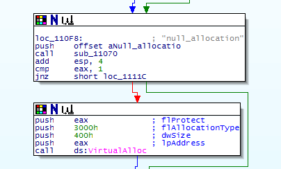

Kita apsauga taipogi tiesiogiai įjungiama šioje funkcijoje tai atminties išskyrimas ties NULL adresu.
Patikrinama ar registre „null_allocation“ reikšmė yra 1 ir ta pati reikšmė panaudojama „VirtualAlloc“ API iškvietimui. Šis API išskiria 0x400 dydžio atminties gabalą ties 0x00000001 adresu su „flProtect“ parametru „1“ (atitinka „PAGE_N OACCESS“ opciją) t.y. kiekvienas bandymas skaityti ar rašyti į šį atminties regioną bus neprieinamas ir sukels išimtinę situaciją.
