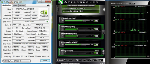

„MSI GTX 560 Ti TWIN FROZR III“ vaizdo plokštės apžvalga
„GTX560TI Hawk“ galima bandyti pačiam spartinti daugiau. Man pavyko pasiekti 1100/2200 MHz stabilius dažnius, bent 20 MHz daugiau, ir žaidimai tiesiog nulūždavo po minutės ar kitos, plokštės nustatymai grįždavo į standartinius 950/2100. Taigi pačiam net neverta vargti, nes pasiektas OC nesudarė net 5 %, o FPS pokytis žaidimuose buvo dar mažesnis. Galima drąsiai teigti, kad MSI gamintojai plokštę iš kart yra optimaliai nustatę veikti įmanoma didžiausia sparta. Jums net nereiks niekuo rūpintis, tiesiog nusiperkate ir džiaugiatės visais papildomais kadrais per sekundę žaidimuose iš spartinto GTX560 Ti varianto.
