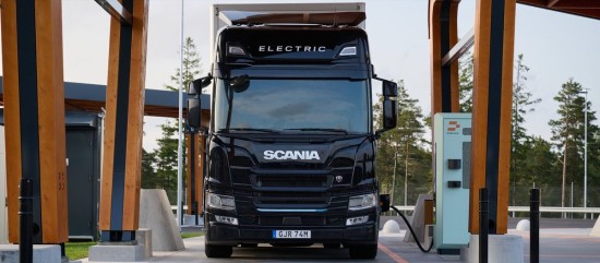

Daugybei transporto sektoriaus dalyvių 2026-ieji žymi esminį lūžio tašką elektrinio mobilumo raidoje. Jei dar visai neseniai elektra varomi vilkikai buvo naudojami išimtinai prekių pristatymams miestų ar priemiesčių ribose, tai naujausios technologijos atveria duris tikriems tolimiesiems reisams. Pagrindiniu šio pokyčio varikliu tampa megavatinio įkrovimo sistema (angl. Megawatt Charging System, MCS), netolimoje ateityje leisianti tarptautiniams vežėjams išlaikyti tokį patį veiklos tempą kaip ir naudojant tradicinį dyzelinį transportą, rašoma pranešime spaudai.

Ir štai Švedijos gamintojas „Scania“ paskelbė, kad pradėjo gaminti vilkikus su integruota megavatinio įkrovimo sistema. Ši technologija leidžia net ir didelės talpos vilkiko bateriją įkrauti nuo 20 iki 80 proc. per maždaug 30 minučių. Vėliau šio energijos kiekio visiškai pakanka dar vienam maksimaliam keturių su puse valandos važiavimo ciklui, po kurio vėl seks natūrali pertrauka, o jos metu vėl galima tinkamai įkrauti bateriją tam pritaikytoje stotelėje.
Nors pati sistemos specifikacija ateityje leis pasiekti net iki 3,75 MW (megavatų) galią, pradiniame etape „Scania“ vilkikai palaikys iki 1 000 amperų srovę ir iki 750 kW (kilovatų) siekiančią įkrovimo galią. Vėliau ši galia galės būti didinama net iki 1,2 MW ribos.
