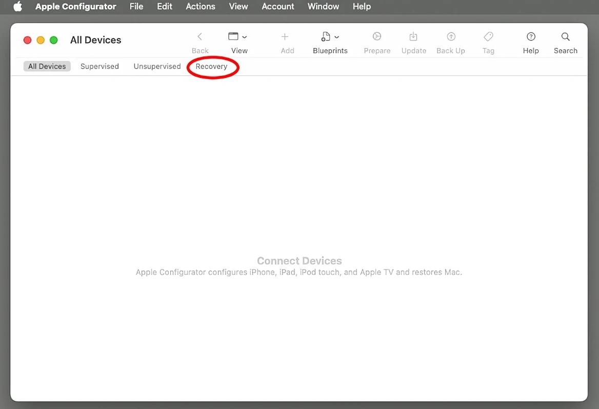

  • Atidarykite „Configurator“ aplikaciją.
  • „Mac“ kompiuteriams ypač svarbus skirtukas „Recovery“, esantis pagrindinio lango antrinės įrankių juostos dešinėje.

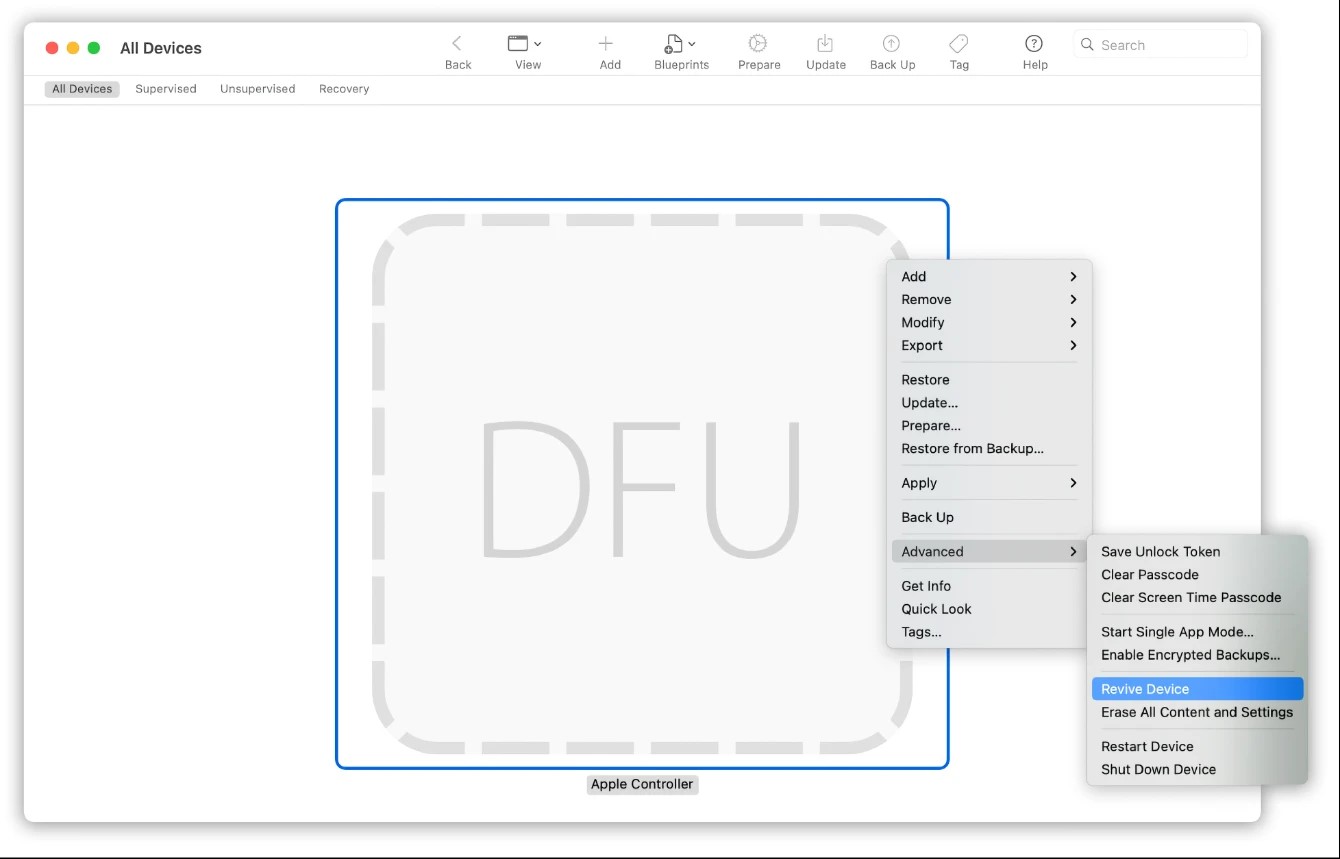

Būsenos indikatoriaus lemputė turėtų užsidegti geltonai, o „Apple Configurator“ turėtų pasirodyti „DFU“ logotipas.

Apple Configurator 2 - DFU
  • Norėdami atgaivinti antrojo „Mac“ programinę-aparatinę įrangą, „Apple Configurator“, skirtoje „Mac“ aplikacijoje, pasirinkite „DFU“ piktogramą ir tada pasirinkite ActionsAdvancedRevive Device ir spustelėkite Revive.

Atgaivinimas iš naujo įdiegiant „macOS“
Šie veiksmai atkurs programinę-aparatinę įrangą, „recoveryOS“, tada ištrins vidinį diską ir iš naujo įdiegs „macOS“:
„Apple Configurator“ aplikacijoje pirmajame „Mac“ kompiuteryje:
  • Spauskite ant „Mac“ kurį norite atkurti DFU piktogramos
  • Pasirinkite ActionsRestore
  • Spustelėkite ant Restore
  • Palaukite, kol procesas bus baigtas
  • Palaukite, kol „Mac“ persikraus
  • Jei procesas buvo sėkmingas, „Mac“ kompiuterio, kurį gaivinate ekrane pamatysite „macOS“ diegimo vedlį. Jei jis nepasirodo – pakartokite atgaivinimo procesą.

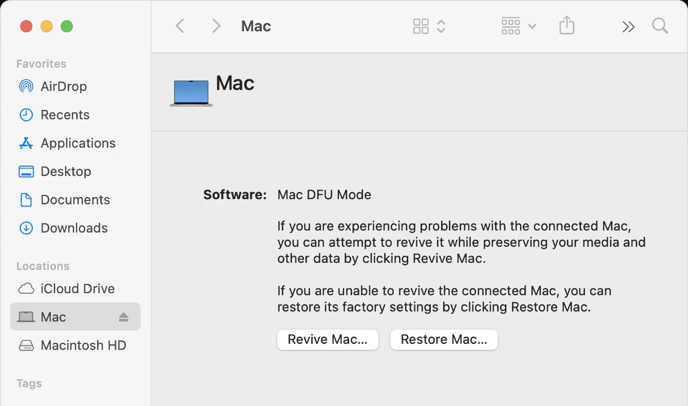

Atgaivinimas „Finder“ aplikacijoje „macOS Sonoma“
Kai kuriuose „Mac“ modeliuose „macOS Sonoma“ „Apple“ pridėjo galimybę atgaivinti arba atkurti tiesiogiai „Finder“ aplikacijoje, nereikalaujant „Apple Configurator“.
Atgaivinimo arba atkūrimo veiksmai naudojant „Finder“ iš esmės yra tokie patys kaip ir „Apple Configurator“. Tačiau, kai įrenginiai bus prijungti ir įjungtas tinkamais modifikacijomis, „Finder“ lango šoninėje juostoje galite pasirinkti tikslinį „Mac“ ir spustelėti mygtuką „Revive Mac“ arba „Restore Mac“ ir pradėti pasirinktą gaivinimo arba atstatymo procesą.
macOS Sonoma - Finder - DFU - Revive - Restore - firmware
