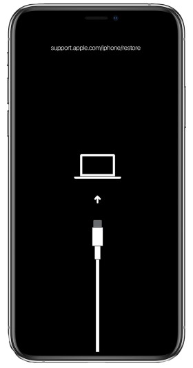

Jei perkeliant duomenis jūsų naujasis „iPhone“ vis tik užstrigo ir juodame fone rodo „Apple“ logotipą reikia užstrigusiame telefone aktyvuoti DFU režimą ir atstatyti jį naudojant kompiuterį.
  • Pajunkite užstrigusį „iPhone“ prie kompiuterio (PC ar „Mac“) laidu
  • spustelėkite „iPhone“ garso padidinimo mygtuką, tada spustelėkite garso sumažinimo mygtuką ir tada nuspauskite ir laikykite nuspaudę įrenginio į/išjungimo mygtuką iki telefonas persikraus ir telefono ekrane pasirodys piktograma vaizduojanti laidą, panaši kaip paveikslėlyje žemiau.
„iPhone“ atstatymo režimas, DFU
  • atlikus aukščiau paminėtus veiksmus, telefoną turėtų matyti kompiuteris („Finder“ aplikacijoje jei naudojate „Mac“ ar „iTunes“, jei naudojate „Windows“ ar senesnę „macOS“ versiją)
  • Tada „Finder“ ar „iTunes“ pasirinkite „Restore“ ir atstatykite telefono sistemą
