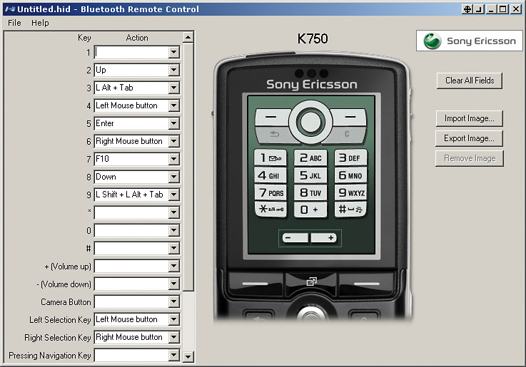

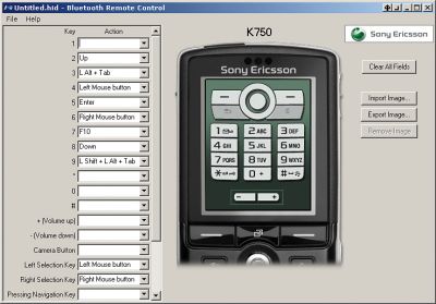

Į naują telefoną paprastai būna įdiegtos kelios HID programos „Windows Media Player“, „MS Power Point“ ir kt. valdyti. Dažniausiai jų pakanka, tačiau sukurti savo programą taip pat visiškai nesudėtinga. „SonyEriccson“ tinklalapyje rasite nemokamą programą „Bluetooth Remote Control 1.20“, kurią pasitelkę telefono mygtukams galėsite skirti norimas klaviatūros ar pelės funkcijas.
(Spausti ant paveikslėlio)
HID programos – tai ZIP archyvai, kuriuose saugomas paveikslėlis, pateikiamas ekrane veikiant programai, ir XML rinkmena, kurioje aprašyti nurodymai programai (klavišų deriniai, atliekami veiksmai ir pan.).
Nusiuntus .hid rinkmeną į mobilųjį telefoną, ji automatiškai bus įdėta į „Remote control“ (Nuotolinis valdymas) meniu sritį.
