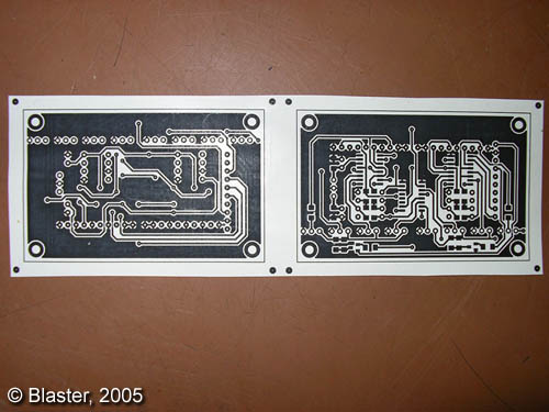

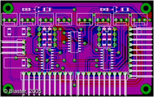

Visų pirma, plokštę reikia nubraižyti kompiuteriu. Tam naudoju programą EAGLE. Kai baigiate braižymą reikia atskirti plokštės sluoksnius (layers), jei tokių yra. Kad atskirtumėte Top ir Bottom sluoksnius viną nuo kito reikia sukurti naują *.pcb dokumentą. Jame įterpkite dvi (ar daugiau) plokštės kopijas, vieną jų pažymėkite ir apverskite (mirror). Tuomet spaudžiat mygtuką Display ir ten paliekate pažymėtus tik Top, Vias, Pads ir Dimension.

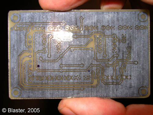

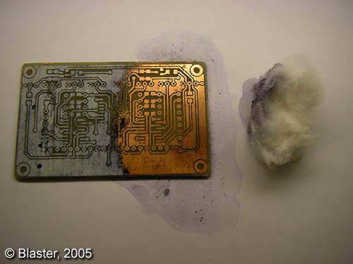

Prieš spausdinant reikia abiejų plokščių kopijų kampukuose įdėti „Via”. Tai reikalinga jei jūs darote dvipusę plokštę. Kai visa tai padaryta, plokštę atspauzdinat veidrodine sistema (spauskit Print ir ten pažymite Mirror), lazeriniu spausdintuvu ant kreidinio popieriaus (pvz. žurnalo viršelio, tik žiūrėkit, kad popierius nebūtų laminuotas, t.y. padengtas plona celofano plėvele, nes tokiu atveju spausdintuvą teks išmest, net neapsimokės taisyt). Atspausdintas lapas perkerpamas, t.y. atskiriami sluokniai Top nuo Bottom. Tuomet kuo tiksliau su adata praduriate prie plokštės kampų esančių Via viduriukus. Sudedate abu gautus lapus atspausdinta puse į vidų ir per pradurtas skylutes prakišate plonas, kelių mm ilgio vielutes (pvz. mažos galios rezistoriaus kojelės gabaliuką) ir jas užlenkiate, kad abu lapai neišsiskirtų. Tuomet tarp lapų įdedate paruoštą (nušveistą smulkiu švitriniu popieriumi (kad nebūtų nelygumų) ir nuriebalintą acetonu) stiklo tekstolito plokštę ir atsargiai kaitiname lygintuvu (nustatytu tarp •• ir ••• padėties jei lygintuvas sovietinis, jei kitoks - tada eksperimentuokit patys ;-) ). Geriau per plokštę pavedžioti lygintuvo nosį, kad būtumėte garantuoti jog prilips visos vietos. Kai šią pusę kaitinti baigėte, apverčiate plokštę ir taip pravedžiojat kitą pusę. Plokštei atvėsus, ji įmerkiama į šiltą, apie 40°C, vandenį ir laikoma apie 5 — 10 min. kol atmirks prie plokštės prilipęs popierius. Atmirkus popieriui, plokštė išimama iš vandens ir su adata nuo jos kruopščiai pašalinamas popierius. Jei kaitinimo procedūra iš pirmo ar antro karto nepavyko — pavyks iš dešimto, nenusiminkite. Ir man nevisada pavyksta.

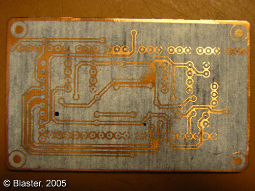

Pašalinus popierių turi matytis tikras takelių atvaizdas.

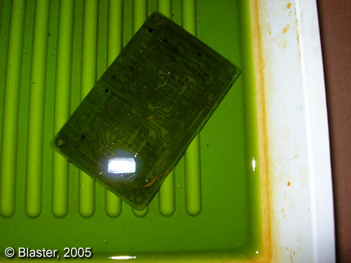

Jei kaitinimas ir popieriaus šalinimas atlikti sėkmingai, plokštė dedama į FeCl3 (geležies III chlorido) ar kitą šiam tikslui tinkantį tirpalą.
Išsiėsdinus plokštei (su nauju FeCl 3 tirpalu tai trunka apie 20 - 30 min.), ją išimame ir nuplaunam vandeniu. Palaukiame kol apdžius arba nuvalome rankšluostiniu ar tualetiniu popieriumi.
Acetonu ar kitokiu skiedikliu / tirpikliu nuvalomi lazerinio spausdintuvo milteliai ir išgręžiamos reikiamo dydžio skylutės plokštės tvirtinimui ir dalių prilitavimui. Plokštė nušveičiama smulkiu švitriniu popieriumi ir vėl nuvaloma.

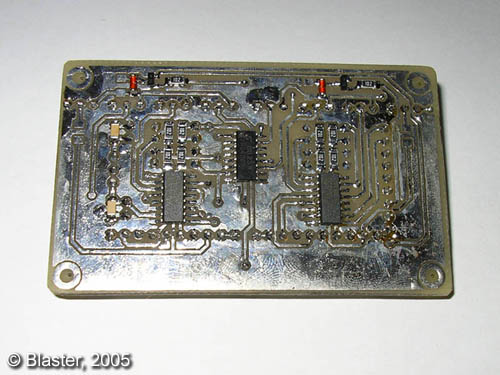

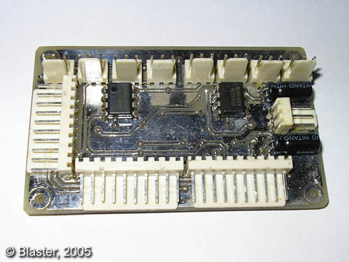

Takeliai aplituojami kad nesioksiduotų, plonomis vielutėmis per „Via” sujungiami priešingi sluoksniai, sulituojamos dalys.
Atlikus visas šias procedūras plokštė pagaliau baigta. Sėkmės ir kantrybės plokščių gamyboje!
